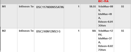

TPS40170是一款同步降压控制器。 因此需要高侧和低侧 FET。
当我们要更改 FET 的默认值时、我们无法单独选择高侧和低侧。 我们必须选择列出的高侧和低侧对 FET。
因此没有"创建自定义零件"按钮。 因此、我们无法自由设计 FET 器件。
当我们想要单独选择高侧和低侧 FET 时、应该如何操作?
Kohei Sasaki
    大家好、Kohei-San、
    该器 件具有双 MOSFET 解决方案实现、其中在更改一个 MOSFET (M1或 M2)后、WEBENCH 尝试为其找到适合给定条件的对。
    如您所见、默认情况下为标称条件选择了以下 MOSFET。
    当 M1发生变化时、M2自动改变、这是 M1的一对(最合适)。
    此外,WEBENCH 不支持为 MOSFET 创建可用于电容器和电阻器的定制部件。
    谢谢、此致、
    阿图尔
