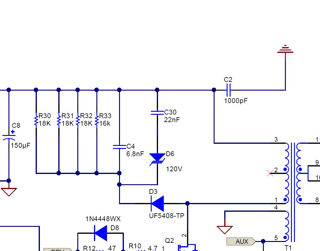

从 TIDA-00367可以看出、周围似乎存在一些困惑。 pdf 原理图显示:

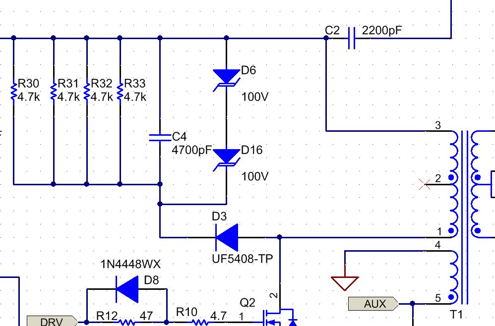

也就是说、Altium 原理图显示:

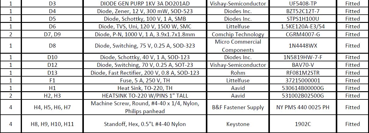

更奇怪的是、BOM
陈述了以下内容、其中未提及 D16:

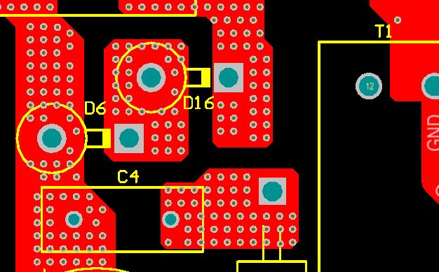

如果这还不够、则 PCB 布局显示的 D16与 BOM 相反:
第一个矛盾是关于 TVS 二极管 D16。
第二个矛盾是缓冲电阻器值。
这些文件相互矛盾。 是否有人可以澄清并修复文档?
制造商
    错过了另一个。 缓冲电容器在文档之间也存在矛盾。
