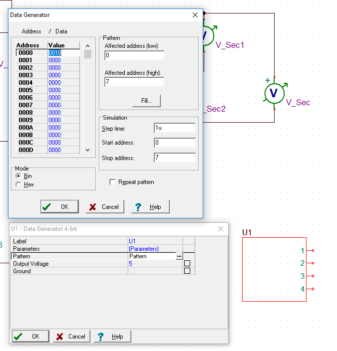

你好
我尝试使用数据发生器来生成开关模式、例如 UCC28950将生成。 4位发生器看起来不错、但我需要大约200行才能提供所需的分辨率。 我不是很喜欢不得不手动键入200 4位字、而且"自动填充"选项似乎都不适合。 我可以在 Excel 中相对轻松地生成所需的模式、因此我的问题是、是否有方法从外部源复制数据并将其粘贴到数据生成器中。 当然、我可以使用 UCC28950模型、但在此阶段、我更希望能够在功率级中放置一个固定的开关模式。

    您好、Colin、
    我不确定、但您认为电压发生器分段线性器是否会为您的情况提供帮助?
    您可以转到"Source -> Voltage Generator"->"Signal -> PiecSewise Linear。 在这个上面、您可以看到时间与电压列。

    你(们)好,Herman
    感谢您的建议、是的、我可以使用 PWL 源来实现它- OUTA、OUTB、OUTA 和 OUTD 信号各一个、这比将200个条目写入图形发生器中的操作更省时。 我希望使用 PG 的原因是、我可以编写一个 Excel 程序来为我生成特定模式、然后使用 Excel 为新占空比编写修改后的模式。
    另一方面,我可以使用 Excel 来编写 PWL 指令! (我刚才已经尝试过、我可以从 Excel 复制并粘贴到 PWM 中-非常好)-嗯-
    所以-问题已解决-谢谢。 更重要的是、我可以使用 Excel 在我拥有的其他一些仿真器中编写 PWL。
