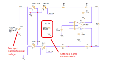

我想用一个具有差动输入和差动输出的真正差动电路(例如、使用 OPA1637差动放大器)。 我想使用 PSPICE 测量差分输出参数。
配置真差分交流源波形的正确方法是什么? 我是否在其中一个源上使用两个具有某种极性翻转的独立源? 是否从两端使用单源驱动? 我是否使用使用使用我不熟悉的功能块的 OPA1637参考设计(请参阅随附的内容)? OPA1637参考设计似乎由相同的极性驱动(不是180/ 180差分)。 当我们在这里时、测量真差分输出的正确方法是什么?

    可以通过不同的方法来实现这一目的、但其中一种方法可行、即使用按如下所示排列的电压控制源。
    第一对电压控制源根据0.5V/V 的增益进行设置、并由 Vdiff 源控制、它们会设置输入信号差分电压。
    第二对电压控制源设置为1V/V 的增益、并将输入差分信号转换为所需的共模电压、该电压由直流 VICM 源控制。

    谢谢。 什么是 E9-E12、在 PSPICE 中的什么位置可以找到这些块? 看起来像某种依赖源、但我在"用户指南"中找不到它。
    您好、John:
    这是 SPICE 仿真器中提供的电压控制电压源。
    要在 PSPICE for TI 原理图中放置 VCVS、请导航至顶部菜单上的"place"、->"PSpice Component"->"Source"->"Controlled Sources"->"VXCVS"。 请参见下图。
    如需详细说明/PSpice 文档、请 导航至顶部菜单、 "帮助"->"PSpice for TI 帮助"并搜索"电压控制电压源"。
