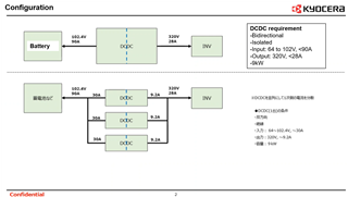

至于 PMP41042、在处理更高功率时是否可以控制三到四个并联系统?
具体而言、需要考虑以下配置。
输入:50Vdc、180A
输出:320VDC、28A
转至
    您好、转到
    可以并联三或四个系统、但我们不会在实验中尝试、我认为可能需要采用电流平衡方案来平均每个系统的输出功率。 否则、PMP41042仅支持390V 至410V 的输出电压。 它需要调整变压器比以满足您的规格。

    • 客户是否有任何文件可以对此参考设计进行仿真?
    • 客户要求具体如下。 您是否有其他适用于该器件的参考设计或拓扑?
    如有任何问题、 请告诉我。

    目前、我们没有能够满足客户规格的参考设计。 则需要重新设计参数。 我认为  可以使用 CLLLC、DAB 和 SRCDAB 等拓扑。 这些仿真模型基于 PLECS、但设计参数基于400Vin、40-60Vo、3.6kW。 如果您需要、我可以将它们分享给您。
