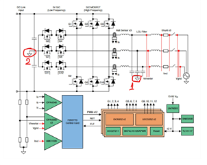

我根据参考设计 TIDA-01606设计一个22kW 三相逆变器。
对于将 LCL 滤波器的星点连接到直流链路电容器的中点的选项、我有一些问题。
1.在参考设计中、我注意到 LCL 滤波器中电容器的星点直接连接到了直流链路电容器的中点。
在直接连接1到2和不连接1到2的情况下运行时、EMI 和操作有何不同?
2.如果通过大约100nF 的 Y 电容将1连接到2、该怎么办? 电路的工作是否与直接连接相同或没有连接?
    通常、将中点直接连接到电容器的中性点可能会产生高电流。 为了增加阻抗、最好在这两个点之间放置几个100nF 的电容。
    从共模的角度来看、噪声将显著降低。 在差分模式下、我没有看到任何改善。
    BR
    Riccardo
    感谢您的回答。
    这意味着在该 EVM 板的实际硬件中、直流电容器的中点不会连接到输出电容器的星型连接?
    还是通过一些100nF 电容器进行连接?
    谢谢你。
    将推出一个包含所有最新组件的新版本、这次还有一个 EMI 滤波器。
    该设计将于2月底左右更新
    在这个设计中、还有我们将讨论的这种连接
    Riccardo
