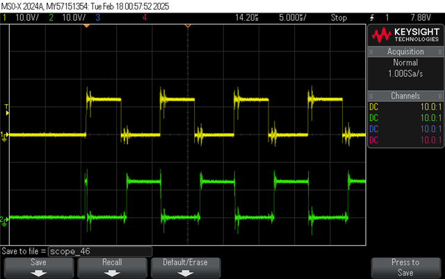

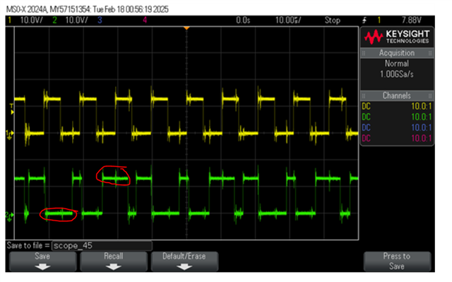

    请参阅下面的 PWM A (黄色)和 PWM D (绿色)。 图1是在突发模式下、可以看到相移、并且占空比是正确的。 不过、一旦我给它施加负载、 PWM C 和 D 的占空比将接线、如图2所示。
    图1。  空载情况下的 PWMA 与 PWMD 比较。
    图2。  PWMA 与 PWMD in 100mA load 之间的关系

    请注意、您的电流检测信号看起来不正确。  但是、这可能是因为您的负载如此低、而您只是在测量噪声。
    输出 A 和 B 以50%的占空比工作、具有50度的相位差并与主时钟同步。  输出 C 和 D 以50%的占空比运行并进行相移以实现占空比。
    当 A 和 D 同相时、转换器处于100%占空比。  当 B 和 C 同相时、转换器处于100%占空比。  当 D 与 A 的相位差为180度时、转换器以0%占空比运行。  当 C 与 B 的相位差为180度时、转换器以0%占空比运行。
    我观察了波形、结果看起来 D 正在从最小占空比相移到最大占空比再到最小占空比。  这看起来像是 D 的导通时间和关断时间、是它应该的2倍、但它是相移。
    有几种情况会导致这种情况。
    1. 已达到(2V)的逐周期峰值电流限制
      1. 可能由 CS 引脚上的噪声引起。
      2. 可以用低通滤波器来解决。 通常、1k 欧姆和220 pF 电容器可以实现该目的。
    2. 影响也就越低。
      1. 检查环路补偿是否大于45度相位裕度和大于3dB 增益裕度。
    3. 设计没有足够的斜坡补偿。
