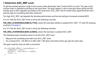

我们在 CC1310的 RX 端添加了一个 LNA。
假设 LNA 的增益为15dB、我们应该更改什么正确的 RSSI 偏移?
在   没有 LNA 的情况下(uint32_t) 0x00FB88A3、RSSI 读数为-40dBm
在   使用 LNA 的(uint32_t) 0x00FB88A3中、RSSI 读数为-25dBm。
我们认为 RSSI 值应该 代表 空气中的实际损耗、AGC 水平将由 CC1310本身相应地改变。
因此、我们 将其更改为 (uint32_t) 0x000A88A3。 这样、RSSI 读数变为-40dBm、现在 LNA 已启用。
我的问题是:
1.对于外部 LNA、我对 RSSI 偏移的修改是否正确?
2.我是否应该通过添加外部 LNA 来更改 AGC_Ref 电平、或者只更改 RSSI 偏移就足够了?
    您好、
    1. RSSI 偏移调整应类似于中所述的内容  第2.3.2节 一半  SWRA542  (在 EN 300 220下将 CC1190前端与 CC13xx 配合使用): https://www.ti.com/lit/swra542
    2. 如果 PHY 设置在其他方面保持不变、则不需要修改 AGC_REF 电平。 但是、为了进行完整性检查、值得使用新设置运行 PER 与输入电平测试。

    1、是的、它校正读取的 RSSI 值。 算法中的其他参数、例如 AGC 基准电平(AGC_REF)取决于 RSSI 值、所以它确实会影响 AGC 算法。
    2.在这种情况下、我是指所有其他 PHY 设置(数据速率、偏差、RXBW 等)、而不是任何特定的设置(当然可以更改输出功率级别)、即如果您添加外部 LNA 并且除了调整 RSSI 偏移之外不修改任何其他设置、这应该就是所需的全部。
    但是、仍建议按照之前的建议仔细检查性能。
    Zack
