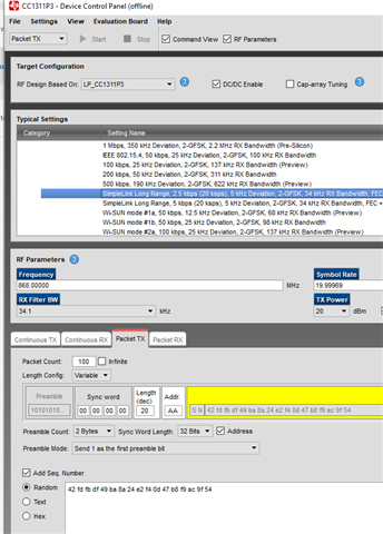

    嗨、Marie、根据此处随附的表、提到 FEC 在 DSSS 的远距离模式下受支持。 在本例中、我们希望在没有 DSSS 的情况下使用 FEC 并可自定义同步字。 请告诉我、使用 CC1311P3是否可行

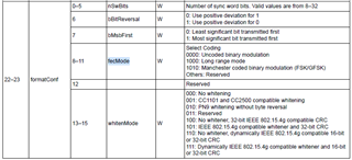

    可以在 setup 命令的 formatConf 参数中配置 FEC。 请参阅 TRM 表25-175。

    根据我们的要求、我们不需要 DSSS、并且我们需要同步字的可配置性。
    在远距离模式下、我们会看到这些限制。 请建议使用可配置选项来选择一种模式、在该模式下、我们可以禁用 DSSS 并具有32位可配置同步字以及1/2速率卷积编码。
    在 LongRange PHY 中、DSSS 可设置为1、32位同步字可配置。
