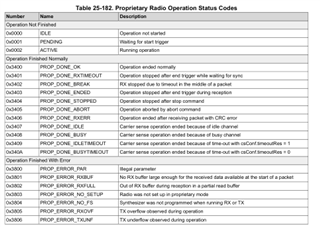

    在事件模式中、有必要了解  RF_EventCmdError 时 CMD_PROP_RX_ADV 的状态是什么:
     专有无线电操作状态代码
    Arthur
