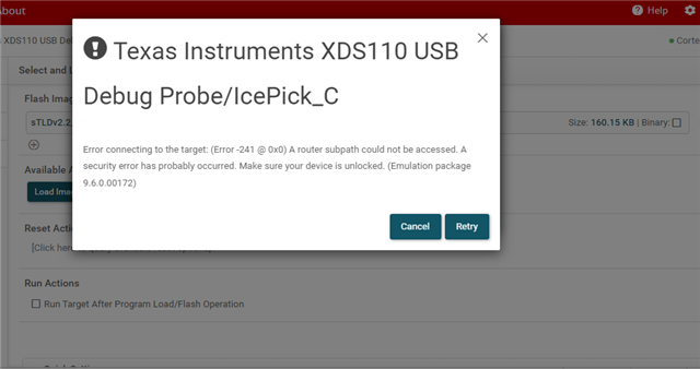

我使用多个基于 CC1312R MCU 的定制电路板。 遗憾的是、其中大多数都无法连接到调试器。 使用相同的设置和配置、仅约 1%的电路板成功连接。
下面是尝试连接时遇到的错误消息的屏幕截图:
我已验证所有电路板的电源、信号连接和调试器设置都是一致的。 我非常感谢任何帮助确定根本原因的指导或建议。
提前感谢您的支持!
Satya

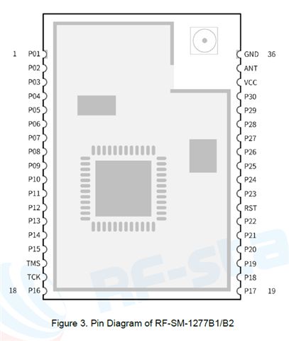

    以下是 RFStar CC1277B1 模块的详细信息(我通过 TI 网站获得了该供应商)。
    我已经连接
    RFS 引脚# 36- GND - XDS110ET 引脚 1、
    RFS 引脚编号 34- 3.3V - XDS110ET 引脚 5
    RFS 引脚编号 25- RES - XDS110ET 引脚 11
    RFS 引脚编号 16 - TMS - XDS110ET 引脚 13
    RFS 引脚编号 17- TCK - XDS110ET 引脚 15
    我已经在我的 PCB 上和电线上尝试过这些连接。 此外、仅供参考、一些模块使用相同的连接。
    看起来设备已被检测到并且有一定的安全性问题。
    感谢您的帮助。
    Satya Raji
    尊敬的 Satya:
    感谢您的图片,连接看起来很好。

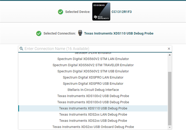

    您可以发送用于启动 UniFlash 的配置吗? 与此图类似、点击“Edit"按钮“按钮以获取完整配置。
    Daniel
    尊敬的 Daniel:
    事实证明、该问题与闪存安全有关。 我以前使用过  SmartRF 闪存编程器 2.  强制擦除闪存、然后使用刷写我的应用程序  UniFlash 。 现在一切都运行良好。
