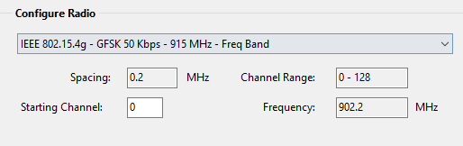

    美国频段 915MHz 的此监听器配置是否正确? 似乎我只捕获了关联消息,但没有数据交换!
    尊敬的 Daniel:
    设置看起来正确。
    您能否与我分享您如何实现“高数据传输“?
    Theo

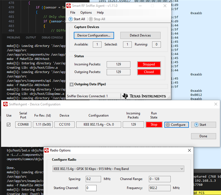

    2.使用监听器时,是否只映射一个信道用于跳频?
    Daniel
    收集器使用 CC1312  6.10.002 Linux 协处理器
    传感器使用 CC1312 6.10.002 和 CC1310 1.50.008
    使用监听器时、我们使用所有通道进行配置
    谢谢 Daniel、
    我尝试了运行 SDK  6.10.01.01 的两个传感器节点和一个协处理器节点、但仍然无法重现此问题、可能缺少配置。 您运行的是默认示例代码还是已被修改?
    遗憾的是、监听器一次只能在一个频率下工作、因此对于跳频模式、您必须仅使用通道 0(在传感器的 SysConfig 上设置、为收集器设置 collector.cfg)来获取监听器上记录的所有内容。
    您是否在 collector.cfg 中启用了所有调试标志? 您是否看到传感器请求到达协处理器?
    Daniel
    您好 Daniel
    我们从示例代码开始、但 Shold 已经进行了大量修改。
    我将再次尝试在传感器和收集器上设置为通道 0 的监听器。
