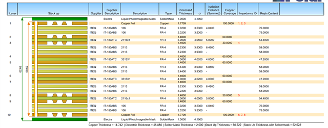

    1) 请详细说明您的测量程序(包括您在电路中测量的位置)。
    [专题 B]:使用 SmartRF Studio 在 433MHz 频带内配置射频参数、将 TX 功率配置为 13dBm。 之后启动要检查的 Continuous TX 选项。
    现在、SMA 直接连接到 C44 –2 和频谱分析仪(我的射频电缆损耗为 0.11dBm)。
    2) 您是否在 SmartRF Studio 7 中使用未调制 (CW) 波进行测量?
    [主题 B]: 在调制/未调制配置上、我看到的功率级别与 9.88dBm 相同
    3) 您是否使用了参考设计中推荐的 6.8 μ H 电感器 (L1)?
    [专题 B ]: 是的。
    但目前它被设置为 DNP、因为 DCDC_SW 在功率级别下与 VDDR 连接时没有影响。 因此将其设置为 DNP 以减少器件的电流消耗(也在 SW 中禁用)。
    4) C20 和 C21 的一部分天线是否匹配?
    [专题 B ]: 是的
    5) 如果在这些组件之后进行测量、是否可以先在移除 C20 和 C21 的情况下(或在射频路径中之前)测试设计? 这些元件会改变提供给器件引脚的阻抗。
    [主题 B]: 移除 C20 和 C21 后没有变体。
    6) 您的 PCB 层叠是什么?
    [专题 B ]:  私营部门筹资和伙伴关系司。
    我看了一下堆叠。 如果我没有记错、您在第 1 层到第 2 层之间使用 0.1mm。 参考设计使用 0.175mm。如果使用 0.1mm、则寄生效应与参考设计中的寄生效应大不相同、需要进行一些仿真、以确保与参考设计接近相同的 S21/S11。
    尊敬的 Thiev:
    正如 TheGhostOf 所说、如果第 1 层和第 2 层之间的电介质厚度不遵循参考设计 (0.175mm)、则提供给 PA 的负载阻抗将与最佳负载阻抗不同、您将观察到性能差异。
    您是否能够仿真 PCB(使用 Keysight ADS、HFSS 或其他类似工具)?
    Zack
    TheGhostOf 请找到所附的 S22 参数以供您参考。 让我们知道是否需要检查任何其他内容、以确定 TX 功率级别未达到 13dBm 的原因 。
    您好、
    您需要同时对 TI 参考设计和您自己的设计进行仿真、然后重新调整输出匹配网络(以匹配 TI 参考设计的目标负载阻抗)以重新获得输出功率。
    Zack
