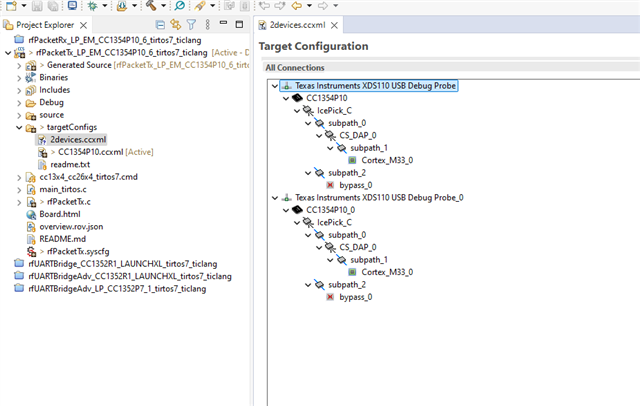

如何同时调试两个开发板?
这个旧视频介绍了通过两个工作区运行两个 CCS 实例。
但 CCS 现在似乎有所不同。 应如何做到这一点?
https://youtu.be/i9jj_tN6U3E?si=GQHJZrUbWRPdIimW
    您好、Johny、
    在 CCS 12 上、您可以添加调试探针、按如下方式连接到额外器件(请参阅 2devices.ccxml):
    可用于配置要刷写到不同器件的二进制文件:
    Arthur
    CCS v20 不是从 v12 中删除了多个版本吗? 如何在 版本 20.3.0.14___1.9.0 上完成?
    您好、Johny、
    我们在 CCS 中将数字从 12 提高到 20、因此没有中间版本。
    如果您想知道如何在 CCS 20 中执行该操作、则操作如下:
    1. 将新的目标配置文件添加到 config 文件夹。 您可以复制现有的一个。
    2. 在此文件的“Advanced"部分“部分中、添加额外的调试探针、并附加一个额外的器件。
    3. 不要忘记提供与您的电路板相匹配的不同序列号。
    默认情况下、这将在两个器件中刷写相同的二进制文件。
    Arthur
