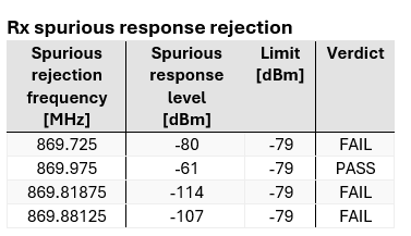

我们刚刚对新的 ETSI 300220-2 3.3.1 进行了预合规性测试、所有测试均通过、但测试“ Rx 杂散响应抑制“除外。 我们的设计使用载波频率 869.85MHz、2-FSK 调制器、设备:9.5kHz。
该特定 RX 测试检查在+- IF 和+- IF/2 处注入信号时是否存在降级。 频率是 62.5kHz。
请参见图片中的结果。
您是否有建议的解决方案可以帮助我们通过此测试?
谢谢。
-Henrik
    您好 Henrik、
    这是否使用自定义 PHY 设置? 请您能共享这些寄存器设置吗?
    Zack
    嗨、Zack
    据我所知、我们使用 SmartRF Studio 为无线电生成所有寄存器设置。
    以下是我们的寄存器设置:

    Henrik
    您好 Henrik、
    可以研究启用图像补偿功能(的值为 0xC6)、详见  第 6.5 款  一半  SWRU295  (CC112X/CC1175 低功耗高性能 Sub-1GHz 射频收发器/发送器用户指南) https://www.ti.com/lit/swru295
    在您提供的设置中、此功能目前似乎已被禁用:
    您的 IF 频率需要满足以下条件:
    f_IF>2∙RX filter BWf_IF+RX filter BW/2<= 100kHz
    但这不是“硬“限制、请参阅:  CC1120:CC1120 IQ 图像补偿限值
    Zack
    谢谢、目前我们无法再使用实验室对此进行测试、但我们将尽快(或如果)统一新版本的标准、尝试进行此测试。 但您确信 CC1120 通常能够通过此杂散抑制测试?
    Henrik
    CC1120 数据表中的 4.17 下的图提供了指示、 CC1125 数据表中的图 4-8 指示了图像抑制的有效性。
