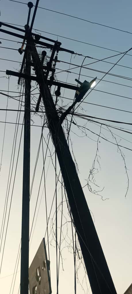

我们的团队正在努力开发一个  智能街道照明 在该项目中、所有路灯通过射频网络相互通信。 我们使用的是 CC1310 IC 对于射频通信、已根据选择天线 TI 建议
该项目已部署在实地、并成功运行了数年。 但是、我们最近才开始体验  射频范围下降和 RSSI 波动问题 一些从器件中也有这种特性。 因此、某些街灯无法可靠地通信、并被报告为 死器件
下面介绍了安装 RF 灯的环境:
  • 在部署现场、 11kV 高压传输线路 安装在 RF 路灯的正上方。
  • 交流漏电流 已在射频天线连接器上观察到。 当相对于接地测量时、约为 120 VAC 没有任何信号。
为了便于参考、我在下面附上了上述环境中安装的灯的图像:
我希望获得 TI 团队关于这些条件是否会显著影响射频性能的指导、以及缓解此类问题的任何建议。

    您好、
    如果您观察到 120 VAC、这听起来很令人担忧  放置一个接地平面。 如此大的电气过压、芯片很可能发生故障并永久损坏。 如果您在电路板上遇到任何高电压、我建议先完全复位系统、只是为了确保芯片处于受控状态。
    电气过应力 (EOS) 最终会使芯片性能 下降、这通常会在电流消耗较大且射频性能下降的情况下观察到。 Rx 部分对 EOS 更敏感 、因此测量 RSSI 或任何 Rx 测试时将突出显示芯片是否受到任何损坏。

     当测量相对于地球“:此接地是否在电路板上?

    您好: TheGhostOf
    我的射频板上没有接地;它只有数字接地。 测量是相对于灯驱动器的接地进行的、该驱动器由 230 VAC 输入提供、并为 LED 灯提供 12 VDC 输出。
    该 12VDC 电源进一步转换为 3.3VDC、然后提供给射频板。
    如果您需要任何其他详细信息、请告诉我。
    谢谢。此致、
    Nilesh
    我问的原因是:
    可能是此电路板上的所有电源平面都摆动、这意味着、如果在天线输入和数字接地之间进行测量、那么您的摆幅可能会小得多。
    我怀疑、11kV 的场设置非常强、以至于射频信号“消失“。 不确定是否可能屏蔽 11kV 线磁场、使天线不会“看到“这一点。 但也可能是射频和 11 千伏线不可能的组合。
    我们如何实际检查 11KV 传输线路是否真正导致了该问题并使我的射频信号衰减。
    如果您有一组 LAUNCHXL-CC1310 LaunchPad、则可以在 DUT 放置在 11kV 线路附近以及放置在较远位置时测试范围。 一个 LaunchPad 放置在任何固定点上、并与 DUT 免费 LOS 相连。  这将指示 11 kV 线对范围的影响程度。 距离的最坏情况是 DUT 充当接收器。
    使用 LOS 测试范围、然后在.Tx 和 Rx 单元之间使用 11kV 线进行测试。 IFT 很可能是来自 11kV 线路的场强阻止射频信号、尤其是在 Rx 模式下。

    您好、
    电过应力 (EOS) 而言、运行状况问题很棘手。 如前一篇文章所述、 EOS 最终会使芯片性能 下降、通常会在电流消耗较大且射频性能下降的情况下观察到这种情况。 Rx 部分对 EOS 更敏感 、因此测量 RSSI 或任何 Rx 测试时将突出显示芯片是否受到任何损坏。
    EOS 的问题在于、这可能会以各种方式撞击芯片、具体取决于冲击位置。 EOS 可以通过电源线、DIO 线或射频线进入。 每个最终应用案例都需要在 EOS 冲击最容易受到影响的点上评估其设计。 这必须通过电子设备以及机械零件/外壳来完成、甚至是物理接线的位置。
    一般而言、就 EOS 而言、天线部分是最容易受到攻击的部分、因为这通常是为了获得最佳辐射。 如果 EOS 击中天线、那么 Rx 性能更有可能首先下降。
