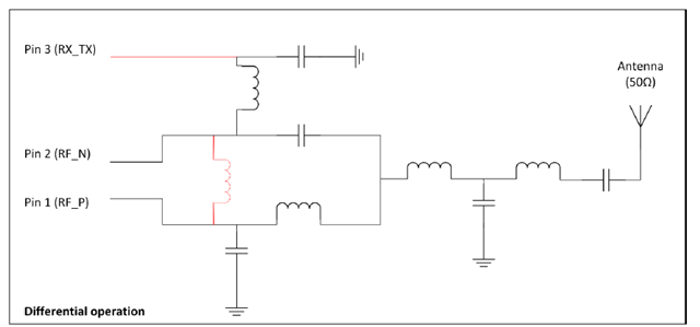

    尊敬的 Zack:
    我想知道为什么 LP-CC1352P7-4 (SWRC373) 的 433MHz 前端平衡 — 非平衡变压器元件拓扑  与 下面所示的 swra640h.pdf 前端平衡 — 非平衡变压器元件拓扑不同? (例如,外部偏置 RX_TX 馈送到 LP-CC1352P7-4 中的 RF_P、但对于 swra640h.pdf、RX_TX 馈送到 RF_N)  。
    Mong Hwee.
    尊敬的 Mong:
    RX_TX引脚可以连接到RF_PRF_N引脚;哪个引脚无关紧要。 不同设计有不同的滤波/匹配要求、因此它们与 SWRA640 中的图不同。 请遵循已进行测试的 LP-CC1352P7-4 设计。
