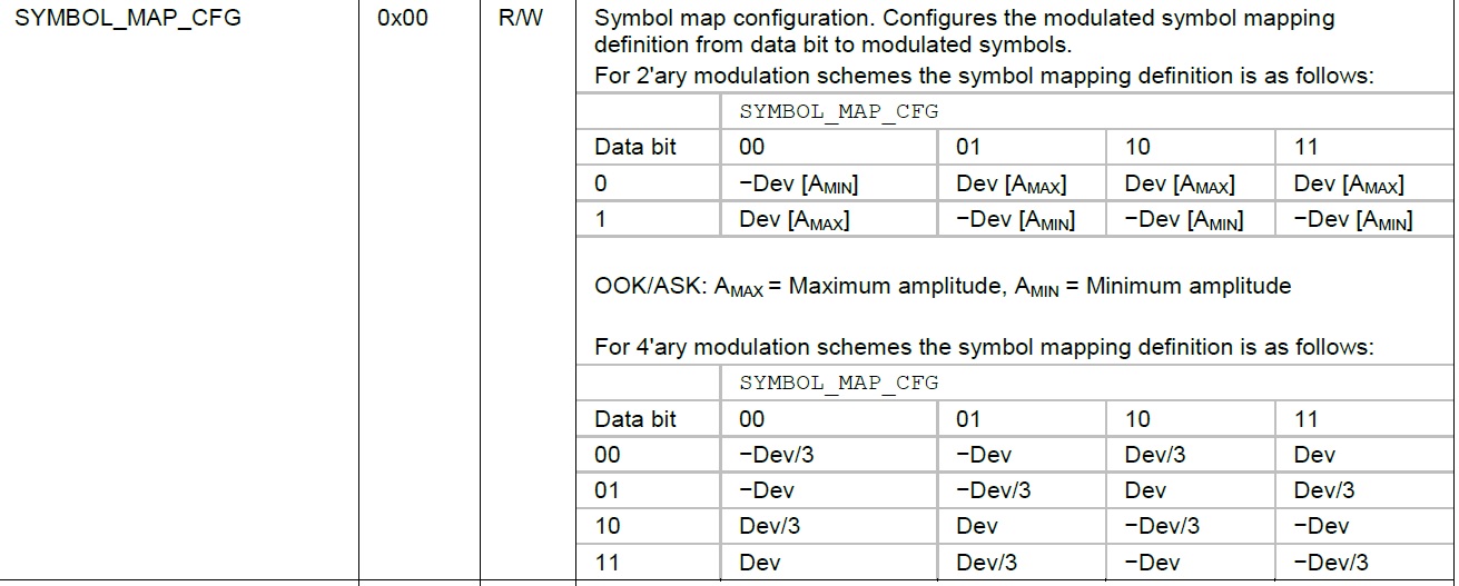

    更新:发送同步单词和前导码时使用4-(G)FSK,接收时使用2-(G)FSK会导致问题,因为接收器接收到的预期字节数与我预期的位数不一致。
    我在注册表中找到了此信息:
    因此,我发送了4字节 的同步字来模拟RX端的2字节: 0xD75F -> 0x93和0x55DF -> 0x0B,并发送了1字节的前导码,但在RX端收到0.5字节:0x77 -> 0x5
