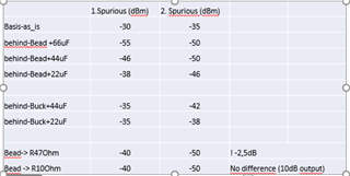

发生什么情况:我们确实会获得高达-35dB 的噪声、且噪声恰好在距离载波50kHz 步长处。
VCC@CC1120显示80mV pp@ 50kHz:
如果我们将60uF 并联(在磁珠后面)、噪声会更小、但仍然不能完全正常-可能足够好、可以救援准备好的器件
对于我们已经在这里的1000件、我可以使用它、也许使用100uF -但我发现100uF 不会低于1206 (MLCC)的4x7mm (elco)。
另外,如果我们在焊珠之后加载10欧姆负载,则会使其降低,但这意味着我们将产生1W 的加热:-(不可能。:
你推荐什么?
Thx。 提前了很多时间

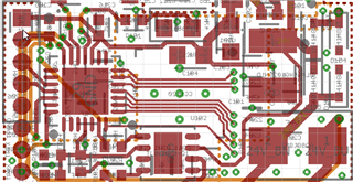

    第一:由于您的空间非常紧张:您在进行更改时有何种程度的自由?
    我将开始研究一些去耦电容器。 从 AVDD_XOSC 开始、查看更改电容是否会更改输出频谱。
    之三、
    很高兴您能看到它。

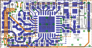

    空白:附加后、您会发现顶部和底部-非常脏;大多数部件为0402。
    去耦电容器:从不想接触这些;它们都处于47nF -您会将它们改变到什么范围、我们必须寻找哪些潜在的副作用?
    爬虫程序/CC:
    顶部:
    我在一个点上做了一个实验、一次移除了一个去耦电容器以检查对输出频谱的影响、而 XTAL 的那个是导致变化的第一个。 您还可以查看 SYNTH 去耦。
    我建议您在这里执行相同的操作、逐个删除、以查看删除一个是否会产生影响。 这样、您就会得到一个指示、指示您是否尝试更改该特定值是否具有值。 不确定应该尝试哪种值、由于频率较低、可能需要尽可能高的值。
    更改去耦电容器不会产生这种影响。
    最有优势的是靠近 CC 的大电容(47或更好的100 uF)。
    当我查看哪个电容器、或者根据电路中的空间/位置、我可以为此"挂起":
    您的基准电压为10nF C171、远离 CC、与许多其他47nF 电容并联。 这有什么意义?
    另一个非常积极的影响是将磁珠更改为10欧姆 R。根据您的经验、问题是:如果我们删除磁珠、我们必须寻找什么?
    对于某些系统、通常在使用电池时不需要磁珠。 该磁珠通常用于消除/滤除来自电路其他部分进入 C1120部分的噪声。 您是否已研究过不同的磁珠、以查看您是否找到覆盖50kHz 的磁珠?
    如果您使用10欧姆电阻器、IR 压降是否会成为问题?
    C171为 PA 提供 交流 接地。 您希望在50kHz 进入射频路径之前抑制它、此时它已经位于射频路径中。
    之三、让您随时了解我们的调查结果:
    给定线圈之后输出3.3V 的降压转换器、以2x22uF 缓冲(默认参考 电路)。
    然后、它通过磁珠进入 CC 电路。
    我们衡量了哪些影响:
    无论出于何种原因、在焊珠之前添加大电容器与在焊珠后面放置大电容器相比、没有什么好处。
    在10dB 已编程的 PA 的情况下、10R 产生的~0.5V 损耗不会产生影响- R47显然具有影响。
    参考设计上使用的磁珠以射频频率为目标、这意味着它在您的情况下并不理想。 RC 滤波器(CC1120侧的10 Ω 或更低+电容)可能会产生更好的影响。 我很快了解了 Murata 磁珠选择、看起来大多数磁珠的目标是具有尽可能低的直流电阻、50kHz 时的电阻将太低、从而产生足够的影响。
    使用 RC 滤波器、您无需更改布局即可获得足够的滤波、只需进行 BOM 调整即可。
