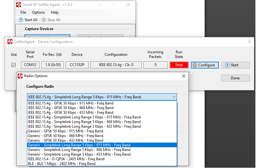

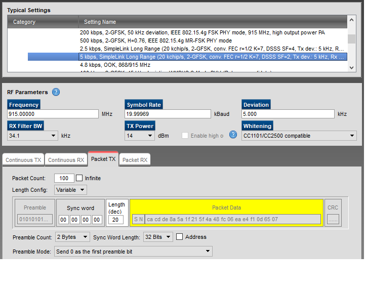

    如下所示、SmartRF Studio 中有 Simplelink 远距离5kbps 数据包格式、但 没有在 simplelink_cc13x2_xx26x2_SDK 中使用的 IEEE 802.15.4g Simplelink 远距离5kbps 数据包格式。
    您尝试添加的图像不可见。 请使用"插入/编辑媒体"
    "IEEE 802.15.4g Simplelink 远距离5kbps 数据包格式、用于 simplelink_cc13x2_xx26x2_sdk":您是否可以具体说明您在使用15.4g 和 LRM 的 SDK 中引用的示例等?
    以上为5Kbps Simplelink 远距离数据包格式。 它可以通过 SmartRF 监听器的 Generic - Simplelink 远距离5Kbps 模式进行捕获。

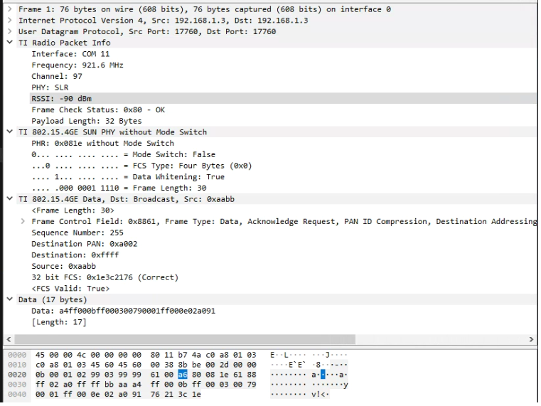

    Simplelink_cc13x2_cc26x2_SDK_4_10_00_78生成的数据包可通过 IEEE 802.15.4g - Simplelink 远距离5Kbps 模式进行捕获。

    您在这里是否是指 LRM 数据包的数据包格式(数据包在空中的样子)?
     IEEE 802.15.4g SLR 数据包请参阅以下内容:
    我想知道  前导码计数和同步字长
    使用的模式与 SmartRF 中的默认5kbps 相同。
    前导码:0x02 (2字节)
    同步字:0x20 (32位)
    标头:
                   由无线电提供:2字节
                   由 MAC 添加:9 (MAC)+ 14 (安全)+ 8 (外部地址)+ 2 (帧控制)字节
    CRC:4字节
    您可以通过查看 ti_radio_config.c 来验证 PHY 设置
    它在 SmartRF Studio 中为5Kbps Simplelink 远距离模式、可 通过 Sniffer 的"Generic - Simplelink 远距离5kbps"模式进行捕获。
    监听器无法使用"IEEE 802.15.4g - Simplelink 远距离5kbps"模式捕获该数据。

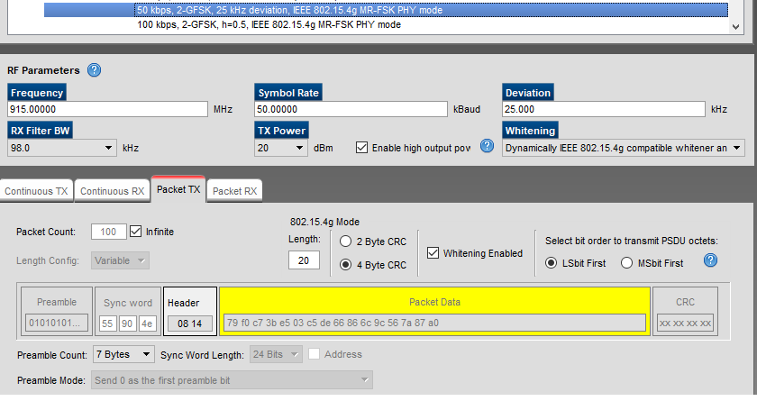

    我想知道"IEEE   802.15.4g - Simplelink 远距离5kbps"模式的数据包格式。
    我的最后一位是针对那个后一位。
    对于 TX:MCU 生成15.4数据包。 它被发送到调制解调器、调制解调器在其上进行 LRM 编码并通过无线方式发送。 如果您使用 SmartRF Studio、您应该能够看到您拥有的是15.4数据包。

    上面提供的数据包格式适用于 SimpleLink 远距离模式。 它 可以通过"通用- Simplelink 远距离5Kbps "模式由监听器捕获。
    还有另一种数据包格式是 "IEEE 802.15.4g - Simplelink 远距离5kbps"模式。 因为 基于 simplelink_cc13x2_26x2_SDK_4_20_06_01的 CC1352P 应用的数据包仅在  "IEEE 802.15.4g - Simplelink 远距离5kbps"模式下捕获。
