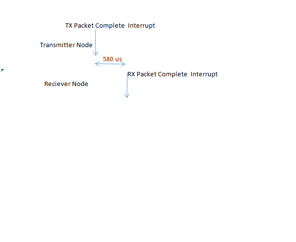

  正在使用配置   为4GFSK、25KHz BW (符号速率:12ksps)的 cc1125芯片组。
我在   Tx   完成 中断和 Rx 完成中断 (GPIO0上的 RxTx 中断)中观察到大约580us 的差异。 在示波器上观察到中断。
请告诉我这种差别的原因。 这种差异非常大。 如何最小化?
    为了避免误解: 您在 RX 和 TX 侧使用 www.ti.com/.../swru295e.pdf 中表10中的哪个信号、并且您是否在这些信号的正边沿或负边沿上进行测量? 您能否发布一张显示测量值的图片?
    580us 约为8位@12kbps。 可能是 PA 振幅导致了这种情况。
    为什么短时间在这里很重要?
    表10中的信号:  PKT_SYNC_RxTx (值-6) 我在  RX 和 TX 侧使用此信号,我在 下降 Eadge (Rx/TX 中数据包的末尾)上测量。
    图片已附加。
    RX 链中的一些信号处理需要一些符号延迟。 我相信、如果您关闭 RX 侧的 Viterbi、延迟将会更短。
    cc1200中的这种行为是否也相同?
    是的、在 CC112x 和 CC1200上调制解调器相当相似。
