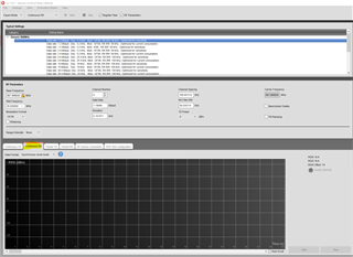

大家好、
以下是客户的请求:
正如标题所述、当矢量网络分析器用于驻波测试时、会设置特定的频率点、并且该频率点范围内的驻波将跳转。
例如、当使用900频带模块时、当频率点设置为875MHz 时、驻波将在875MHz 范围内从1.1跳转到2.3。 当使用400频带模块时、在400频带范围内也会发生同样的情况。
您能帮您检查这一点吗?
谢谢、此致、
Nick
    您好、Nick、
    是否可以在对讲机设置为 STATUS_Rx 载波时测量 VSWR?
      Richard
    您好 Richard、
    如何将无线电设置为 STATUS_Rx 载波? 客户尝试了一些寄存器配置、但它似乎不符合您的 STATUS_Rx 载波要求。
    谢谢、此致、
    Nick
    只需将无线电设置为连续 Rx:
    测量的目的是什么?  不确定我是否理解您要做的事情。
