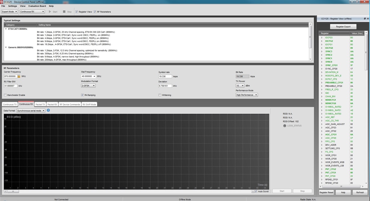

即使 在连续 RX 模式下使用 CC1125将 boos-XL 板连接到射频工作室工具、我们也观察到了同样的行为。
在我们的环境中、没有其他器件以我们的工作频率进行传输、并且 CC1125收发器的配置似乎是正确的、这是使用射频计算得出的
Studio 软件(请参阅随附的文件以了解我们的配置详细信息)

使用射频 Studio 工具在数据包 RX 模式下测试相同的收发器、一切工作正常、并且100%的数据包被正确检测。
两种配置中有何不同、可在接收数据时产生此类不同行为?
