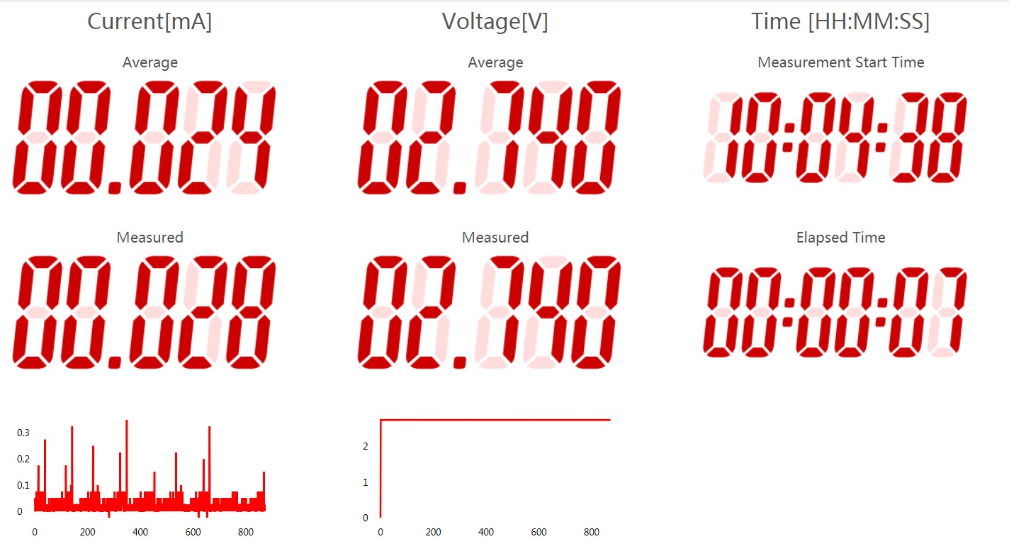

我正在尝试 设置一个 SCE 演示、以向我的客户展示。 我 曾预期使用 I2C 读取 opt3001传感器将达到3uA @100Hz。 但我得到的平均电流高达15uA@1Hz。  我想  。、如果有一个近场演示来展示使用 I2C 或 SPI 时的 SCE 性能、则 CC1352P 数据表中的功耗数字仍然不完整。

    关于我的测量、我使用了 CC1352P 和 IMETER-BOOST、 在测试 ADC 示例@1Hz 时、我可以获得2uA 的 AVR 电流、我认为我的设置是可以的。  我的测试项目如附件所示。 BTW,在测试中,我移除了 LP 上的所有跳转,并使用电池为 CC1352P 供电。 此外、我没有插入实际的 opt3001 HW[也不安装 I2C 上拉电阻器]。

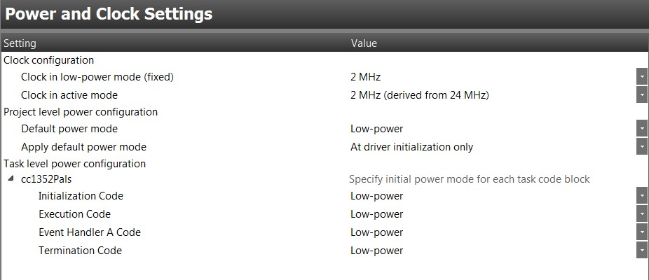

    从您的 SCS 项目中可以看到、它似乎没有被配置为"低功耗"模式。 您可以在"Power and Clock Settings"选项卡中从活动状态更改为低功耗。
    M-W、
    我将哪个选项设置为低功耗?
    从 SCE 帮助文件中可以看到 I2C 主设备在低功耗模式下不可用。
    BTW、您如何看待上述@1Hz 功耗数据? 我得到了24uA 的 Iavr、它超出了我的预期。 您是否有关于 I2C 的功耗数据? 我不清楚这些功耗是如何产生的? 在本例中、我甚至没有插入实际的 OPT3001。
    根据器件处于工作模式并执行"位拆裂"I2C 这一事实、我认为功耗是合理的。 正确的做法是、I2C 主 API 要求器件处于工作模式、但要获得所需的低数字、则需要处于 LP 模式。
