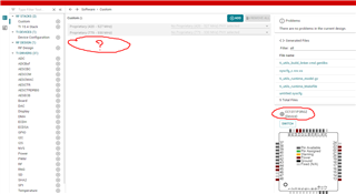

大家好、我们为低功耗远距离数据传输购买了200块 CC1311P3 (您的新型高级芯片)测试芯片。 我们的传感器位于 Wadi al-Arab 沙漠(以色列)。 传感器必须实时传输遥测数据。 我们需要1兆位/秒的速度。 根据护照数据、此芯片在169MHz 时必须支持1Mbps。 但在程序选项中、SmartRF Studio 7和 SysConfig 没有此类设置。 这些芯片能否以169MHz 的频率和1Mbit/s 的高速率以2GFSK 调制传输数据? 是否可以获取相应模块参数(专有通信协议- 169MHz 时为2-GFSK、1Mbps)的寄存器设置? 非常感谢您的帮助。 谢谢你。 Gennadiy Z.、CTO
    我将使用以下设置作为 SysConfig 的起点、选择"自定义 PHY 设置":
    这是基于哪种 phy? 我注意到、偏差的设置不同于868MHz 的1Mbps 设置。 您是否已验证覆盖列表?
    phys syscfg 使用的是从在.somes 文件中设置的 xml 文件获取的、但不记得在哪里。 在这种情况下、完全可以添加额外的 phy。
    感谢您的回答!
    遗憾的是,我在程序(SysConfig)中找不到此类设置- 169 MHz (CC1311P3RGZ)的自定义 PHY 设置。
    电路板选择是否会影响这些设置? 我没有在选项中选择板。
    我们制造自己的定制板。
    谢谢你。
