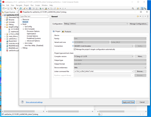

    安装后、我导入了工程、在工程属性中、我更改了与 Segger J-link 仿真器的连接。
    之后、我能够调试项目。

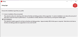

    我已重新安装"code composer studio"(ccs_setup_12.1.0.00007)、如果将显示两个安装选项。
    1.当我选择“客户安装”时  ,我没有找到安装 J-Link 调试器的任何选项。

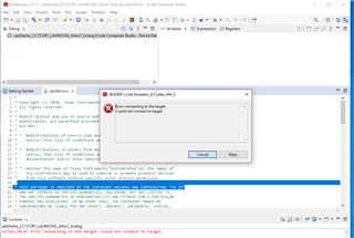

    最后、我选择"完全安装"来安装 code composer studio、但仍然无法使用 uart2echo 示例运行调试模式。
    1.A. 自定义安装
    1.B. 完全安装
    2.运行调试模式失败。

    进行一些调试后、我仍然无法运行 uart2echo SDK 的调试 MOE、但在 J-Link 编程器的 J-Lite 工具对 FW (*。hex)文件进行编程后、我可以使用 uart2echo SDK 获取输出日志。
    我是否有任何方法可以使用 J-Link 编程器运行调试模式?
