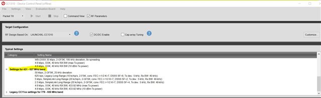

因此  、根据该主题、TI 正在为1310进行一些433MHz 设置。 这是六年前的事。 它们是否在任何地方发布? 我可以告诉您使用868MHz、然后告诉您使用 SmartRF Studio 生成配置的所有 SDK 示例。 但这不支持 HS 模式或433MHz 频带。
那么、TI 是否刚刚放弃了对1310的433MHz 支持?
    SmartRF Studio 中提供了 CC1310和433MHz 设置。
    Siri
    是的、抱歉、请为其提供资金、安装了较旧版本。 不过、是否有任何快于50kbps 的数据速率?
    特征化设置在 Studio 中列出。
    请告诉我您正在寻找什么、然后我可以查看我们的射频团队是否能为您提供帮助。
    Siri
    有传言说,433MHz 浮动时的设置为1Mbps;),这将大有帮助。
    我们需要在几米内以435MHz 的频率进行传输。 我们需要每秒传输大约800KB、如果可能、还需要传输更多。 即使没有官方设置、确认它在物理上是可能的/不可能的、也会对我们大有帮助。

    CC1310的数据速率可达1Mbps、但未经我们验证。 如果要使用1Mbps 数据速率、可以从 SmartRF Studio 中找到设置。 您可以将868MHz 的500kbps PHY 作为起点。 将频率更改为433MHz。 在覆盖编辑器中、 将0x18000200替换为 0x18000280。
    该覆盖将把 LO 分频器频率更改为适合433MHz 频带的值。
    要使1Mbps 正常工作、需要进行一些测试。 查看此应用报告、了解 PHY 的开发方法: https://www.ti.com/lit/an/swra682/swra682.pdf
