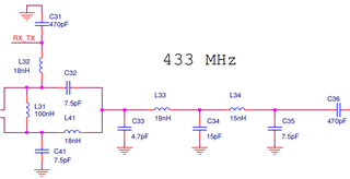

我描述的是具有359-430MHz 频率的 CC1312R1 Launch Pad 以1Mbps 的速度运行。 我感兴趣的频率为350MHz 至380MHz (但是、359-380MHz 应该适合我的应用)。  按照 TI 支持方法、先从 868MHz 下的1Mbps PHY 设置和2.2MHz RX BW 开始、然后 更改为所需的频带并调整参数。
我能够 在两个 CC1312R1 LaunchXL (一个设置为 Tx、另一个设置为 RX)之间以375-380MHz 的频率进行发送和接收-通过传导实验、其中连接95dB 时、我看到-88dBm 的灵敏度、TX 设置为0dBm、BER 为1%(~50% PER)。 这与868MHz 频率对应的-95dBm 灵敏度以及95dB 衰减器的情况基本相同。
也从365-367MHz 开始、看到与上述相同的灵敏度。 但需要在 365-367Mhz 的通道之间每次加载868的 PHY 设置。
最坏的部分是 ,在1Mbps 时,Tx/Rx 不能从359-364Mhz 和368-374Mhz 产生,Rx bw 设置为2185.1kHz。 我使用了 SA、并在 这些频率设置(TX 设置为0dBm)中测试了 CW Tx 功率、并在 SA 上读取了大约1.5dBm 的值。 但是、在发送调制信号时看不到2GFSK 信号。
您能告诉我  从359 - 374Mhz 通道无缝接收数据时、需要更改哪些设置吗? 还请告诉我是否能够从350-359 MHz 发送/接收?
    请确认您是否使用两个未修改的 LAUNCHXL-CC1312R1板来进行此 PHY 开发? 如果是、则会 对 LAUNCHXL-CC1312R 上安装的 BOM 和集成天线进行优化、以提高868/915MHz 的性能。
    与 BOM 一起发布且更接近您所需工作频带的 LaunchPad 是 LAUNCHXL-CC1352P-4、其具有针对433MHz 进行了优化的低于1GHz 路径。 低于1GHz 的性能在 CC1352P 和 CC1312R 上是相同的。
    否则、您需要修改在较低频带运行的 BOM (使用 LAUNCHXL-CC1352P-4 433MHz BOM 作为起点)并使用设计为359-430MHz 的鞭状天线修改连接 SMA 连接器的射频路径。

    我不知道其显示在网站上的原因、但 CC1312R、CC1352R 和 CC1352P 都支持相同的低于1GHz 频带并具有相同的低于1GHz 性能。 这些 LaunchPad 的区别在于 射频路径针对不同频带下的性能进行了优化;LAUNCHXL-CC1352P-1、P-2和 P-4都使用相同的 CC1352P 器件。
    下表在所有三种器件的数据表中是相同的:
    我推荐的原因 LAUNCHXL-CC1352P-4 开发此 PHY 的原因是、由于 LAUNCHXL-CC1354P-4板上具有433MHz 优化路径、因此它比 LAUNCHXL-CC1312R1提供了更好的起点。 在433MHz 下工作的设置应在您所需的频带(或非常接近)上具有基本相同的性能。
    我们没有适用于359-380 MHz 的参考设计、但您应从433 MHz BOM 开始、然后在发现射频性能需要提高时对射频路径进行调优。
    如果不想订购另一组 LaunchPad、您可以将 LAUNCHXL-CC1312R1的路径修改为以下路径:
    建议从传导测试开始(就像您正在做的那样)。 如前面所述、请继续使用868MHz、1Mbps PHY 作为 PHY 设置的起点。
    这听起来不错。 会将 CC1312R1上的 BOM 更改为 CC1352P-4
