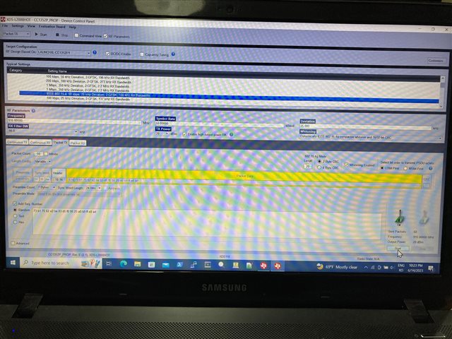

基本来说、我们需要   像 在 Smart RF Studio 测试中遇到的那样稳定我们产品的射频信号。
我们在 Smart RF Studio 中使用的设置如下:

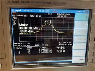

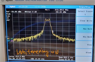

我们可以看到下面的频谱、它 在中心频率907MHz 附近有两个峰值。
但是、 我们 从固件中看到的频谱 显示出略有不同的结果 、即使 主要设置相同。 (数据速率、偏差、调制格式、Rx 带宽、白化、 等等)。
它在 中心频率周围显示了两个峰值、但奇怪的是、我们还可以在中心频率上看到另一个峰值。

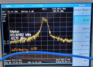

然后、我们试图 关闭数据白化 并传输填充为0的原始802.15.4数据包、这表明频谱倾向于较低的频率范围。
(将数据包填入1显示了相反的结果、这 在我们的预期范围内。)
但即使在 这种情况下、我们仍然可以看到中心峰值、这是 与 Smart RF Studio 结果的明显差异。
你们碰巧知道为什么会创建这个中心频率峰值吗? 这可能 意味着存在 数据传输错误吗?
如果可以、我们应该如何消除这个无用信号、并使其与 Smart RF Studio 中的信号一样干净?

    它们都通过了相同的硬件、即我们自己的电路板进行测试。 LaunchPad 仅用于通过 JTAG 访问我们自己的电路板。 因此、捕捉的射频信号来自同一硬件、唯一的区别是固件行为。
    实际上、第一个 Smart RF 映像是在不久前拍摄的、因此我忘记了进行同样的配置。 对于未提供一致的信息深表歉意。
    这是具有相同 频谱分析仪设置的新版本。
    注意"制造商3"、 应该会清楚地显示我提到的中心频率峰值。
    如果您需要任何进一步的信息、请告诉我。
    传输时、中心频率与所选 Phy 之间的峰值是正常的。
    我相信您捕获的第一个图像是使用调制连续 Tx。 在此模式下、中心频率峰值看不到或只略微可见。
    您是否可以使用此模式来捕获图像以验证这一点?
    感谢您的意见、Diego。  如果我们尝试使用数据包 TX 而不是连续 TX、我们可以验证是否可以在 Smart RF Studio 中制作相同的频谱。
    现在、我们了解中心频率峰值与任何通信误差无关。
    现在全部清除!
