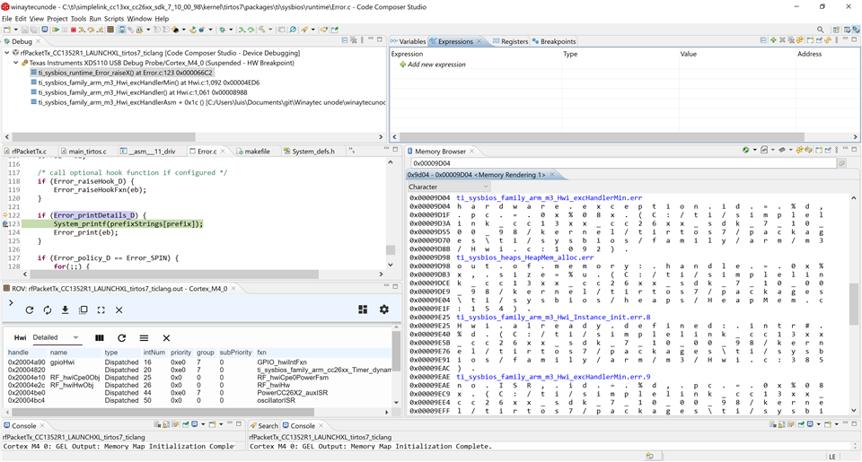

IM 当前使用 CC1352自定义硬件开发、使用 CCS 12.1.0.00007上来自 simplelink_cc13xx_cc26xx_sdk_7_10_00_98的 rfPacketTx
IM 测试使用 Rx 形式的 RFstudio 发送数据包并使用 CC1352 Launchpad 获取数据包。 我已经在 RFStudio 上使用 Lauchpad Rx 测试了 launchpad TX、然后将 Tx 器件切换到使用 rfPacketTx 示例、该示例可以正常工作。
当我使用 RFStudio 将 Tx Launchpad 替换为定制板时、我可以看到数据包使用 RFStudio 进入 Launchpad Rx、 不过、当我刷写 rfPacketTx 示例时、它会进入 error.c 中的"Error_raiseX"、其中参数表示由于"硬件异常 ID = 3、PC = 0x000074DC"而发生的错误。
执行相同操作、但将器件从 Tx 反转至 Rx 执行相同的操作、当将 Launchpad 用于 Tx 时、自定义板将使用 RFStudio 用于 Rx、 但是、当将 rfPacketRx 刷写到定制板中时、我收到相同的错误 "硬件异常 ID = 3、PC = 0x00007464"、请注意 PC 指向不同的器件、可以确定这是由于 Rx 操作而不是 Tx。
我还不知道这些错误的含义是什么,我们将感谢您在这些错误的意义上或在哪里查看这些错误。
    硬件异常 ID 是否与 HWI intNum 相同?我本来期望在 HWI 中看到 intNum 3,但它不是... 所以仍然不知道 intNum3是什么。
    BTW、在内存视图中、行地址0x00009D8B 中的最后一个字节 是空字符 、因此我认为消息"Out of memory..." 不相关...
    请提供有关您的定制硬件所基于的参考设计的信息。 它与 LP 有何不同?
    Siri
    尊敬的 Siri:
    谢谢回复、不幸的是、我们没有公开共享原理图的权限、我可以直接将其发送给您吗?
    是的, 我已接受您的朋友的请求,所以请分享:-)
    请澄清一点。
    在该线程中、您说您正在使用 CC1352、 P 、但在您的原理图中、您有 CC1352 R 。 是 P 还是 R 器件的代码示例?
    这是两个不同的器件、您将无法在 CC1352R 上运行 CC1352P 代码、反之亦然。
    Siri
    哇…… 射门...
    我的错... 由于开发板的原因、我一直使用 R1。。。
