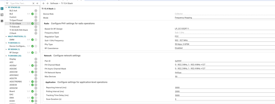

    尊敬的 Nadeem:
    您是否遵循了此链接中的入门指南:入门 —SmartRF 数据包监听器2用户指南文档
    您是否可以在 SysConfig 中的传感器和收集器上显示您的配置、以及在监听器(按下"Configure"时的窗口)上显示更多特定的配置?

    尊敬的 Marvin:
    是的、我确实遵循了指南、管道似乎成功连接、如 prev POST 中所示。 我们将标准收集器和传感器示例与 DMM_sub1GHz 和 OAD 一起使用。
    这是 数据包监听器的配置。

    是的、我可以尝试使用这些工具来帮助您。 您可否同时向我展示您在收集器和传感器上使用的配置、以便我们可以首先解决监听器问题?

    尊敬的 Marvin:
    我昨天就让它工作了,所以暂时它看起来很好。 我们让它使用以下设置。 但我有一个奇怪的问题、有时传感器可以轻松连接到收集器、但有时它根本无法加入收集器网络。 我在数据包监听器上收到的数据包很少。

    尊敬的 Nadeem:
    只需将两个通道掩码更改为一个通道、监听器才能读取数据包。 例如、更改此值后将仅使用通道0 (902.2MHz)。 然后、您可以配置该监听器、使其在902.MHz 上读取数据。
