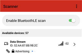

将 SimpleLinkConnect 从1.2.2更新到1.3.2后、"可用器件"屏幕中不再显示广播器件列表。
此问题已在 Android 8、10和11上得到确认。
它显示在 Pixel5的 Android 13上。
这是已知错误吗?

    感谢您与我们联系。 我曾尝试在我的身边重现此事、但未能看到相同的行为:
    我正在使用像素6 Pro 与 Android 版本14. 您是否可以使用可测试的 Android 版本14访问 Android 设备? 您能否分享应用程序中的设置页面的屏幕截图? 该视图应如下所示:
    此外、要确认您是否可以在打开 SimpleLink Connect 应用程序之前在设备设置中验证蓝牙已启用?

    这是设置屏幕。 BLE 设置已启用。
      发生了 Android8 + SimpleLinkConnect1.3.3问题。
     发生 Android11 + SimpleLinkCont1.3.2问题。
    Android13 + SimpleLinkConnect1.3.2问题未发生。
    当我今天上午检查 SimpleLinkConnect 应用程序时、1.3.3已发布。 由于此修改与扫描相关、我认为这是一个
    此问题的更正代码、但问题在1.3.3 + Android 8配置中继续出现。

    基于这一事实,似乎问题是限制到较早的 Android 版本,然后它是可能的问题是在 Android 操作系统方面,它已在 Android 11之后的一个版本中修复。 您能否分享您用于这些测试的智能手机型号?

    这听起来像是 Android 应用程序代码利用了早期 Android 版本中不存在的功能。 我将发出一个请求、要求解决这个问题、 但与此同时、我建议参考我们为 Android 应用和 Android 支持论坛提供的源代码、以了解他们是否了解 Android 11和 Android 13之间可能发生更改的任何 Android 开发 BLE 功能。

    不幸的是、我对于何时解决此问题没有粗略的时间表。 不过、我还想了我们可以尝试的另一件事。 您能否验证以下内容:
    1.确保设备上已启用 Wi-Fi、蓝牙和位置服务
    2.验证应用程序权限,并确保为 SimpleLink Connect 应用程序启用所有权限。

    我已经进行了核实、但 Android8 + SimpleLinkConnect1.3.3和 Android11 + SimpleLinkConnect1.3.2也出现了该问题。

    您能否在 Android 设备设置中检查应用程序权限,以确保应用程序已被授予所有权限? 此外、在尝试扫描时、您能否确认手机上的 Wi-Fi、蓝牙和定位/GPS 均已启用?

    我进行了屏幕截图。
    由于语言是日语,英语在它旁边被写。
    ★位置,无线网络,信号不好
    ★权限
    此外、即使在同一环境中、也会为不同供应商的类似应用显示广告列表。

    感谢您的屏幕截图。 权限对我来说是可以的。 我认为这进一步指出了旧版 Android 操作系统的移动应用存在问题。 我已经提交了 TT、希望很快就能解决这个问题。 很遗憾、我没有提供日期、因为这个日期将由研发团队负责处理。
