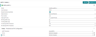

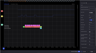

我只是尝试使用 CC1352P1 LP 测试 UART 写入、我已经连接了一个逻辑分析仪以确保我发送的是正确的、似乎收到了帧错误。 我仅尝试使用 uartecho 示例代码 SDK 7.10.02.23发送 ASCII 字符"A"。 下面是 SysConfig、代码和逻辑分析仪捕获的屏幕截图。 导致数据错误的原因是

    uart = UART2_open(CONFIG_UART2_1, &uartParams);

    UART2_write(uart, echoPrompt, sizeof(echoPrompt), &bytesWritten);

    很抱歉、我忘记了说我是使用引脚25 (TX)尝试输出 UART、这是您能够在自己身边进行测试和仿真的东西。
    尊敬的 Corey:

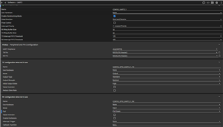

    即使在 DIO25上、我也能得到正确的结果:
    作为参考、这里是我的 SysConfig 文件:
    亚瑟
    可以。 我使用不同的逻辑分析仪和接收器进行了测试、结果正确。 谢谢你
