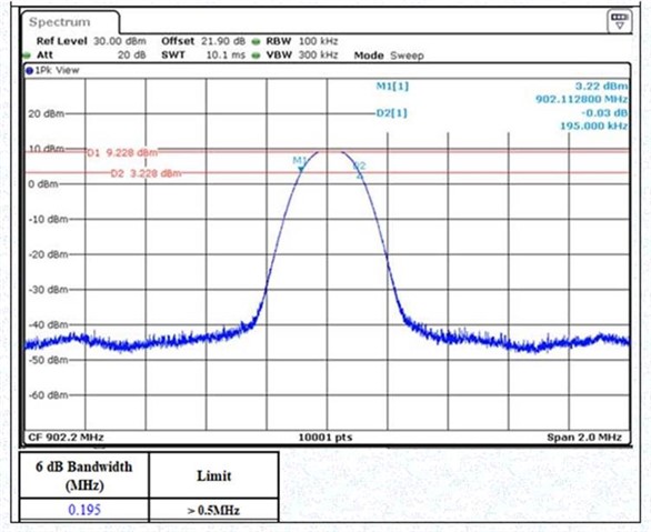

我的客户正在射频实验室使用 CC1312R 进行射频认证。 在遵循面向 Sub1GHz 的 FCC Part 15C 时、他们有一些问题:
www.ecfr.gov/.../section-15.247
问题1:应该选择哪种模式? (跳频或数字调制)
因为它们在 rfDiagnostics 中找不到任何跳频参数。 所以、它们首先使用数字调制。
问题2:最小6dB 带宽至少应为500kHz、但当前结果为195KHz。

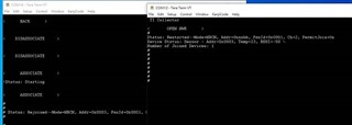

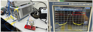

    2.我们在 MB 上运行 rfDiagnostics 以 Rx 在实验中执行 Tx/CPU 测试。
    3. 我们还准备了 EVB 来执行 SmartRF Studio 的相同测试项目,但500kHz 仍然没有得到满足。
      (因此、​​无论是 SmartRF Studio 还是 rfDiagnostic、这种固定频率方法都无法继续测试 FCC 认证)

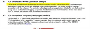

    Justin、您好。
    当实现具有跳频的系统时、不需要满足500kHz 的最小带宽要求。 这仅适用于以单个频率传输的系统。

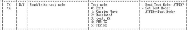

    遗憾的是、rfDiagnostics AS 不允许您测试跳频。 应使用 TI 15.4 Stack 中提供的 FCC 认证模式。

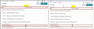

    ->我在 sysconf 中做了一些更改。 (选择具有认证测试模式的跳频)、正确吗?

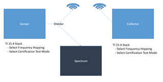

    -> 然后用这个测试模式来检查收集器和传感器是否可以连接在一起。 正确吗? (我们的默认设置为 NBCN)
    ->使用此测试方法,然后检查 数据包/消息是否可以按频谱捕获。  正确吗?
