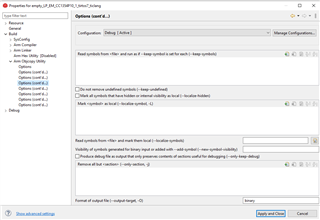

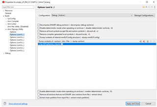

    此外、我使用以下过程来生成一组可单独编程的文件(固件和 ccfg):
    • 启用 objcopy
    • 从二进制文件中删除 ccfg
    • 将 ccfg 转储到一个单独的文件中
    • 以二进制形式输出 ccfg 和固件
    您现在应该获得以下信息:
    Arthur
