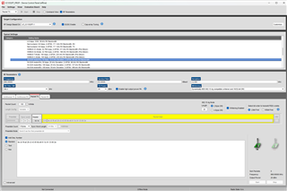

联系我、询问我们如何使用 LP-CC1352P7-1进行网状无线通信测试。
以下是我们迄今取得的进展:
1. 1:1无线通信测试
1) 1)器件:两个 LP-CC1352P7-1装置
2)软件: SmartRF Studio 7.
3)测试环境:测试是在一栋20层楼的建筑内进行的,在五层楼内成功地进行了沟通。
4) 4)设置:
-调制:Wi-SUN 模式#1a
-速度:50Kbps
-偏差:12.5kHz
-调制类型: 2-GFSK
- RX 带宽: 68kHz
2.下一步:3跳网状无线通信测试
1) 1)我们计划使用四个 LP-CC1352P7-1装置进行3跳网状无线通信测试。
2) 2)您能否就执行此测试所需的步骤和配置提供指导? 具体而言、我想了解有关通过 CCS Cloud 上传固件的详细说明。

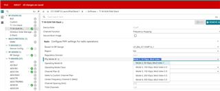

    4.1我想知道如何在 Ping 测试期间更改数据长度、通信速度和频带。
    4.2如何应用和验证 Mesh 网络?
    如何确定使用哪个节点进行数据传输?
    尊敬的 Jaehwa:
    4.1:要更改频带、请转到 SysConfig 并选择所需的参数:

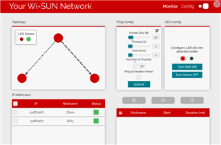

    4.2:可以使用节点的 IPv6地址来标识节点。
    总体而言、如果您想确定网状网络的结构以及 ping 选择节点、建议您使用我们的 Wi-SUN Webapp 进行评估:
    TI-wisunfantund/ti-wisun-webapp 发布版本·TexasInstruments/ti-wisunfantund·GitHub
    它还允许您更改 Ping 测试的数据包大小和间隔。

    1.我在 SysConfig 中更改了频带。
    2.我检查了路由状态,并通过 Wi-SUN 网络接口在 Linux 上完成了 Ping 测试。
    3、  下一步我要登记10多个节点的器件、持续发送数据、检查发送和接收的灵敏度。
    但是、Wi-SUN Web 接口不提供检查传输和接收敏感度的方法。
    是否有办法在监控发送和接收灵敏度的同时持续传输数据?
    尊敬的 Jaehwa:
    如果您真的想评估器件的射频性能、我建议您使用 SmartRF Studio 7: SMARTRFTM-Studio Calculation tool | TI.com
    然后、可以从列表中选择 Wi-SUN PHY、并运行数据包 TX、数据包 RX、连续 TX 或连续 RX 测试:
    Arthur
