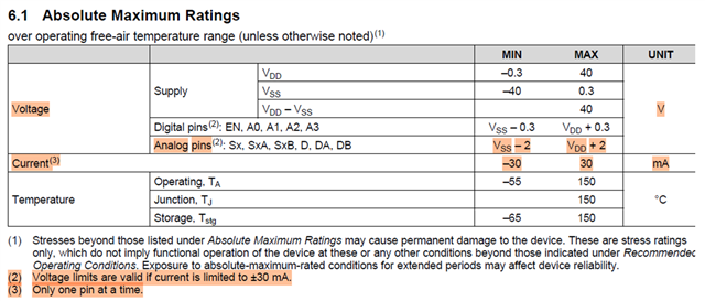

我想知道 MUX36D08的 Vd-Vs 电压之间是否有任何限制?
Vd 和 Vs 似乎可以上升到与电源引脚(VDD 和 VSS)相同的电压、但似乎没有 Vd 和 Vs 之间的电压规格。
    绝对最大额定值将电流限制为30 mA。 这将差异限制在小于3 V

    问题1:
    数据表中的以下理解是否正确?
    Vd 和 Vs 之间的电压在 Vdd-VSS 电压范围内。
    每个模拟引脚的绝对最大额定值是数据表中的突出显示点。
    模拟引脚(2):Sx、SxA、SxB、D、DA、 DB 最小值:VSS–2 最大值:VDD + 2
    如果源极和漏极之间的电流条件不超过+/NVM - 30mA (仅适用于一个引脚)、
    然后、每个源极和漏极引脚的限制值是从 VSS -2V 到 VDD +2V 施加的电压。

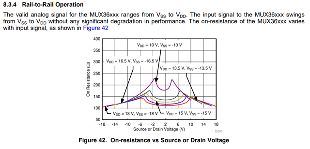

    如果开关导通时 RON 电阻为125Ω(数据表值)、则 Id = 30mA 对应于3.75V、
    因此、开关导通时 Vds 的限制值约为3.75V。 正确吗?
    问题3
    使用差分时、如果向每个端子施加15mA、则限制值约为1.8V。
    正确吗?

    1.正确。
    2.正确。
    3.我不知道30 mA 是如何被分配到频道上的,但这听起来是正确的。
    您尝试解决的实际问题是什么? 是否要为具有高电流的器件供电? 是否要保护电路免受过压影响?

    前面的注释以及 Clemens 在此处使用串联限流电阻器时所指的某种含义需要注意的是、您的计算假设没有输入或输出负载。
    如果根本没有负载、则 Q2和 Q3上的值是正确的、但通常需要考虑额外的负载。 例如、如果它进入高阻抗节点、那么 RON 根本无关紧要。 此时、您的电流将很小、多路复用器上的压降可以忽略不计、具体取决于该负载的情况。
    如果您像 Clemens 前面的串联电阻器所说的那样限制电流、您仍需要验证负载是多少以及输出端的实际压降是多少。

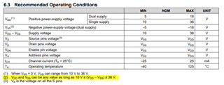

    多路复用器电压为 VDD =+30.5V 和 VSS =-5V。
    绝对最大值为 VDD - VSS = 40V (max)。 这意味着40V>4.5V (=30.5V-(-5V)) VDD - VSS > 34.5V。
    正确吗?
    TTD
    尊敬的 TTD:
    我不确定这句话的含义是什么: 40> VDD-VSS >34.5v(=30.5V-(-5V ))。 我想你的意思只是说40>34.5( VDD - VSS ),但你应该瞄准的是 rec-ops ,而不是 abs 最大. 但电压为36V、因此仍然可以正常工作。
    因此、根据脚注2、30.5V/-5V 电源有效
    Rami
