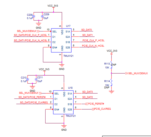

尊敬的 TI 团队:
我们在我们的设计中使用了多路复用器/多路 信号分离器 IC、我随附了参考原理图图像以供您审阅。
请验证电路连接,如果您发现任何错误或需要改进的地方,请提供您的反馈或建议必要的更正。
    供参考
    供参考
    您好 Sandhiya、
    引脚连接与数据表中的引脚排列匹配并且在数据表规格范围内。
    我不会看到电源去耦电容器。 我们建议将它们靠近电源引脚放置。
    除此之外、它看起来很好。
    没问题。
    NIR
    尊敬的 NIR:
    我在 VDD 和 GND 之间添加了 0.1uF 和 10uF 陶瓷电容器以实现去耦。
    供参考
    您好  Sandhiya、
    好的、没有问题。
    原理图不错。
