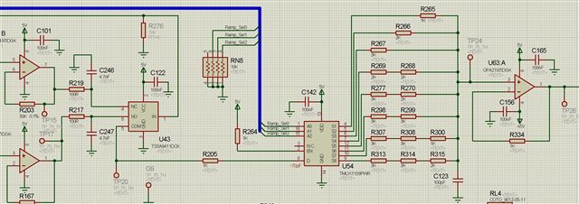

我们使用 TS5A9411 模拟开关作为两个电压电平之间的调制器。
来自带有 100R 和 4.7nF 滤波器的 10MHz 运算放大器 (OPA2197IDGK) 的电压电平很低。 电压电平在开关期间极其稳定。
输出进一步驱动输入电容为~100pF 的多路复用器 (TMUX1108PWR)、并通过 1K 与 TS5A9411 隔离。

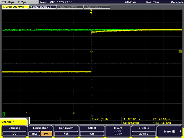

TS5A9411 的输出在从高到低以及从低到高的转换中达到电压电平后、似乎会改变电阻、达到~25mV 以内。 这可以通过输入电压到~25mV 范围内的非常快速的差值斜坡 (< 100ns) 观察到、该差值斜坡转换到>50us 以获得与切换输入电压相同的电平。
是与开关电阻器在输出 (COM) 达到输入端 (NC 或 NO) 附近时显著增加相同的行为、但数据表并未指明是这种情况。

    我已经把下面的灌木附在了下面... 测试设置为 1K 进入 100pF (R265 + C123)

    您好 Arya。。。 对不起,我不明白你的方式来衡量的抵抗。
    下面显示绿色输入信号 (NO) 和黄色输出信号 (COM)。 这是有效地通过设备,你可以看到三角上升非常快如预期,因为它是 9 欧姆或更少... 然后反转至非常慢的响应、直到它到达输入端。

    它在另一个方向上完全相同。 从高电平到低电平。
    尊敬的 Tony:
    根据波形、我认为不是由于 TS5A9411 的 Ron 在最终电压附近“变为高电平“;它是快速开关事件和由 1k Ω/容性负载产生的非常慢的 RC 尾的组合。 如果电压变得更高、Ron 实际上会降低。 在您看到的这一点上、某些电容器似乎正在充电:

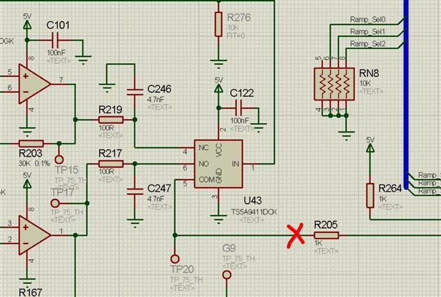

    1) 移除 1K、我们期望看到使用环的快速响应如仿真所示。
    2) 将 1K 提高到 10K、 看看会发生什么(系数 10 变化)... 如果这样解决了问题、这将是开关的一种棘手行为、因为 1K 提供了良好的隔离、并且另一侧的电容器负载非常低、并且充电速度非常快 (<200ns TC、<1us 5xTC)

    因此、我们移除了 1K、得到以下值:
    预期和仿真结果没有变化。
    我们只能得出结论、这台设备要么出现故障、我们将进行更改。 否则、由于 Vout 符合 Vin、器件会有一些丑陋的特性。
