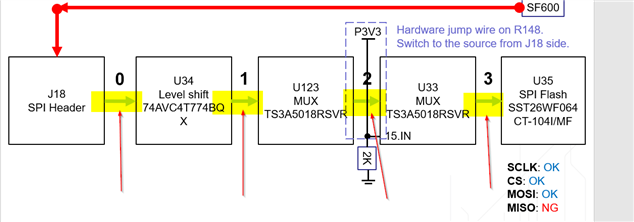

如图所示、我将两 个 TS3A5018RSVR 系列级用于 SPI 闪存的4种情况输入/输出、但我无法从我的器件(SPI 闪存)获得任何响应 MISO。
那么、我想检查 它上面是否有数量的串联级限制?
    开关的电阻和电容相加、因此电路的带宽将低于300MHz。
    使用示波器检查波形。
    高 清流明:

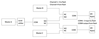

    让我向您展示一下拓扑。
    主器件 B 或主器件 C 可以从其自己的 SPI 闪存获取响应、这意味着 MISO 具有响应。
    但是、当我使用主器件 A 时、SPI 1和 SPI2都没有响应。
    如果 我移除 TS3A5018的第一级、它位于电平转换器之后。
    然后、我 将导线从电平转换器的输出跳转至 TS3A5018的第二级的输入、SPI1和 SPI2都有响应。
    那么、我想检查我的拓扑是否存在任何问题?

    拓扑看起来正常。
    这就是为什么您必须使用示波器检查信号会发生什么情况。
    您可以尝试使用更现代的 TMUX1574替换 TS3A5018。

    正如 Clemens 提到的、使用背靠背多路复用器时、带宽会降低。 您的 SPI 信号的频率是多少?
    您是否使用示波器检查了每个级的输入/输出信号?
    您可能会受到 TS3A5018带宽的限制、因此使用引脚对引脚、直接替换 TMUX1574将有所帮助、因为其带宽为2000MHz 与300MHz。

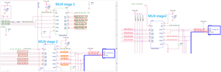

    请先查看原理图。 J18连接到 Aardvark、用于将 SPI FW 刷写到 U35
    e2e.ti.com/.../TI-MUX.pdf
    如您在 ppt 文件中看到的那样。 一旦 U123被移除并使用跳线进行旁路。 U35 (MOD69)上的 MISO (网络名称是 LEO1_SPI_SIO_ISO_1)将响应主机、然后可以完成刷写。
    请使用和不使用 U123检查波形。
    e2e.ti.com/.../Aurora2_5F00_Power_5F00_on_5F00_build_5F00_spi_5F00_issue_5F00_20220823_2D00_1.pptx

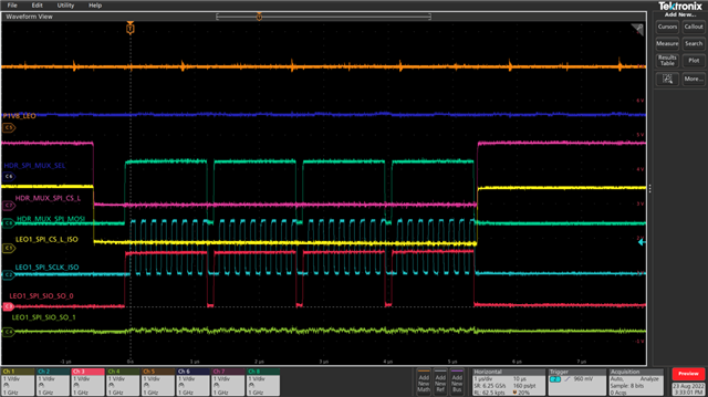

    当 U123被旁路时、空闲时、LEO1_SPI_SIO_ISO_1信号为高电平。
    当存在 U123时、LEO1_SPI_SIO_ISO_1信号始终为低电平。 这看起来好像 U123损坏、或者其他东西将线路拉低。 请检查 MUX_SPI_MISO 和 GND 之间以及 U123的引脚10/11和 GND 之间的电阻。

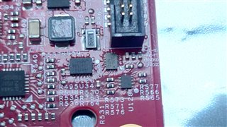

    2.  我们使用的开关的顶部标记是 Zun 1CF
    您能否帮助检查其生产日期代码是否正常?

    你(们)好、Tyler
    已连接 CLK VS CS 和 MOSI VS MISO 波形
    如您所见、MISO (CH 4)在 MOSI (CH 3)发送信号后不重复。
