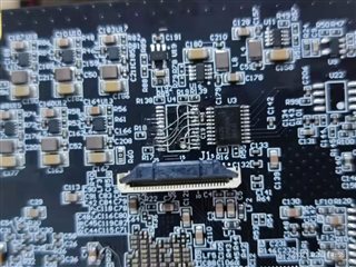

 在使用TI的TS3A27518EPWR芯片作为FLASH烧程序信号复用芯片时,出现了板子芯片无法烧录的情况,测量27518两端QSPI时钟频率一致,波形无明显变化,将27518芯片拆掉并进行飞线后可以对FLASH芯片进行烧录,证明PCBA布线设计没问题。更换多批次芯片全都无法烧录。μ A

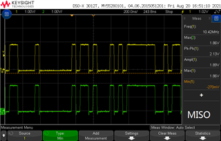

    闪存编程是否需要 MOSI 和 MISO? 如果是、请同时在另一个方向显示信号。
    绿色波形具有更多噪声。 这看起来布线未正确端接。 驱动器附近是否有源端接电阻器?
    谢谢!当把27518拆掉并直接对PCB进行飞线后,烧录程序可以使用,因此应该不是终端电阻的原因。μ A
    另外绿色线噪声比较大是因为示波器探头的问题,当把探头互换后变为黄色线噪声更大。μ A

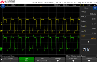

    为了确保我不会误解您共享的数据-电压摆幅是否超过1.8V? 您能否确认 TS3A 是否已断电1.8V? 如果是这种情况、多路复用器可能会受到损坏、并且可能无法正常工作-但我不知道我是否只是读取了数据。
    但是、根据示波器截图、我看到的唯一区别是系统的一些高频分量被滤除、以及一些小衰减。 您能不能分享您使用的闪存 IC -我也想了解这个组件、看看这个小衰减是否会导致问题。

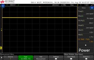

    信号有一些过冲,但实际上是1.8V电平。TS3A27518供电电压实测为1.79V。μ A

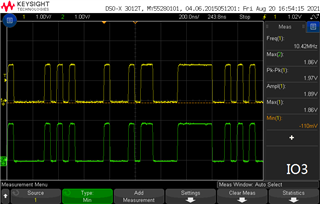

    这次我测量了全部QSPI信号线,感觉CLK的过冲似乎比其他信号要大不少。但即使拆掉TS3A27518用飞线直接连接,CLK的波形也有过冲,可以参见之前放过的图片,而这种情况下系统却能正常工作。μ A
    具体的情况是,通过TS3A27518,J2 (主控芯片 Ω)在烧写过程中是能够读写Flash芯片的,但是烧写完成后,系统在初始化时会卡在某一环节,无法继续。而如果拆掉TS3A27518,用飞线直接连接J2与Flash,则一切正常。图中的黄色波形均为J2到TS3A27518的信号,而绿色波形均为TS3A27518到Flash的信号。Ω
    以下各图不是同一时刻的波形,仅用于评估信号完整性和对比TS3A27518两侧的差异。μ A
