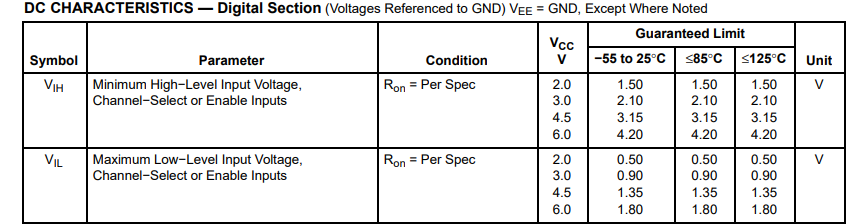

我正在尝试将现有项目中的8:1多路复用器从旧的4851 8:1多路复用器升级到新的 TMUX1308 8:1多路复用器。  我从采购组件采购团队那里得到反馈、逻辑电平低最大4851与逻辑电平高最小1308之间存在冲突
4851最大逻辑低电平
1308逻辑高电平最小值
VCC = 3.3V
1.35伏
1.15V
VCC = 6V/5V
1.8V
1.25V
这使得 TMUX1308不能直接替代4851、尤其是在 VCC=5V 时。
我们是否有办法减轻这种情况? 还是计划将其作为一项功能?

    从4851数据表:
    来自 TMUX1308-Q1 数据表:
    请告诉我、这是否有助于您了解  如何 将 TMUX1308用作 4851的直接替代产品。

    感谢您提供相关信息。 我看到的挑战不在标准中、更重要 的是、如果有时在标准之外做一些事情、会发生什么情况。
    我的问题是关于 MC74HC4851A 的 VIL、max 和 TMUX1308的 VIH、min 的重叠。
    当 Vcc = 5V 时:
    TMUX1308的 VIH 为、MIN = 1.25V
    MC74HC4851A 的 VIL、max = 1.5V
    在具有 MC74HC4851A 的应用中、逻辑电平(例如1.3V)将导致低电平信号。
    在 TMUX1308的同一应用中、逻辑电平(例如1.3V)将导致高电平信号。
     在我的系统中、可能有一个用例、其中它们在 Vil、max = 1.35V 时接收信号、并且需要将多路复用器设置为低电平。
    即使是5V CMOS 最大值 VIL、max= 1.5V、TMUX1308-Q1也会错误地将信号解释为高电平、对吧?
    这对您来说有道理吗? 是否有办法解决这个问题?
