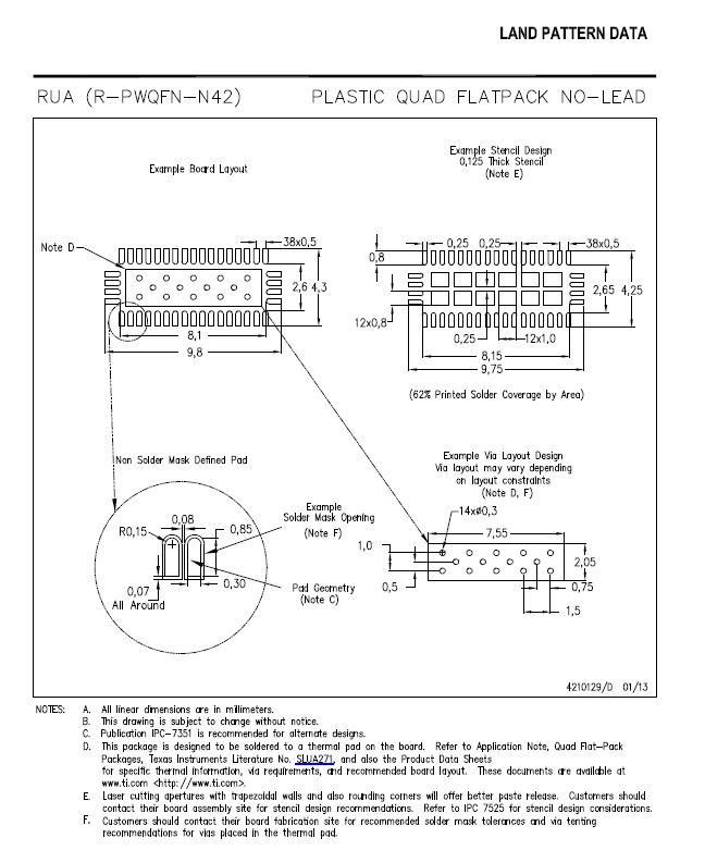

在1000Mbps 以太网运行期间、我们观察 到数据包丢失。 我们将检查发现散热垫连接问题的光线(请参阅图像)。
请提供散热垫和过孔(填充有"辞职")建议。
请提供有关 1000 Mbps 性能问题的根本原因的建议。
    Prasath、
    有关 PCB 布局的建议、请参阅数据表底部的布局焊盘图案和此应用手册。

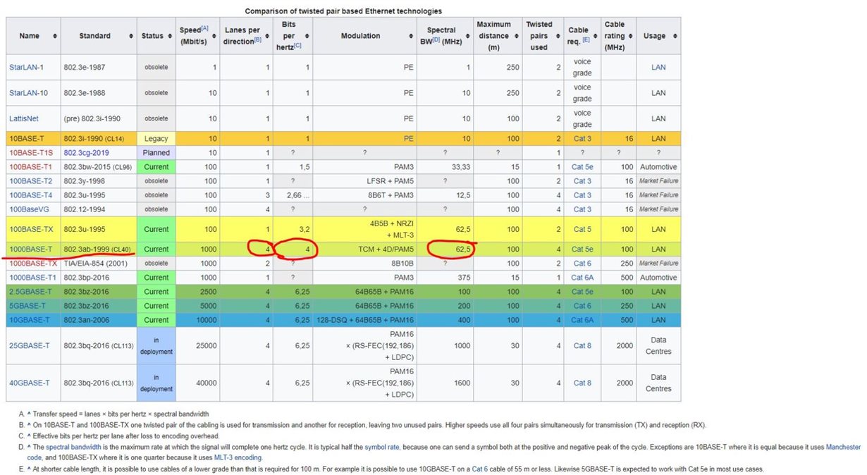

    我的理解是、如果您通过了1000BASE-T 以太网信号标准、 则每4个通道仅通过250Mbps 的传输速率。
    如果您实际 通过每通道1000Mbs 的传输速率、则需要一个支持>1.5GHz 的信号开关、TS3L501E 带宽限制会使您的系统处于边缘状态。  每通道的100Mbps 数据速率仅需要 具有150MHz 带宽的开关。
    TS5MP645可选择1.5GHz 开关。

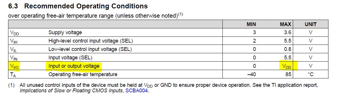

    根据以太网规范1000、我使用了 VCT 为3.3V 基准 t-摆幅为+2V、因此以太网 IO 电平变为 IO 引脚中的(3.3+1 V=4.3V)。 但 IC VCC 为3.3V。
    请确认 TS3L501E 将以全三速(10、100和1000 Mbps)运行、不会对 VCT 3.3V 和 IO MAX (3.3+1.25= 4.55)产生任何问题(考虑10 base-T)。
    IO 引脚的搭接电压电平是多少?

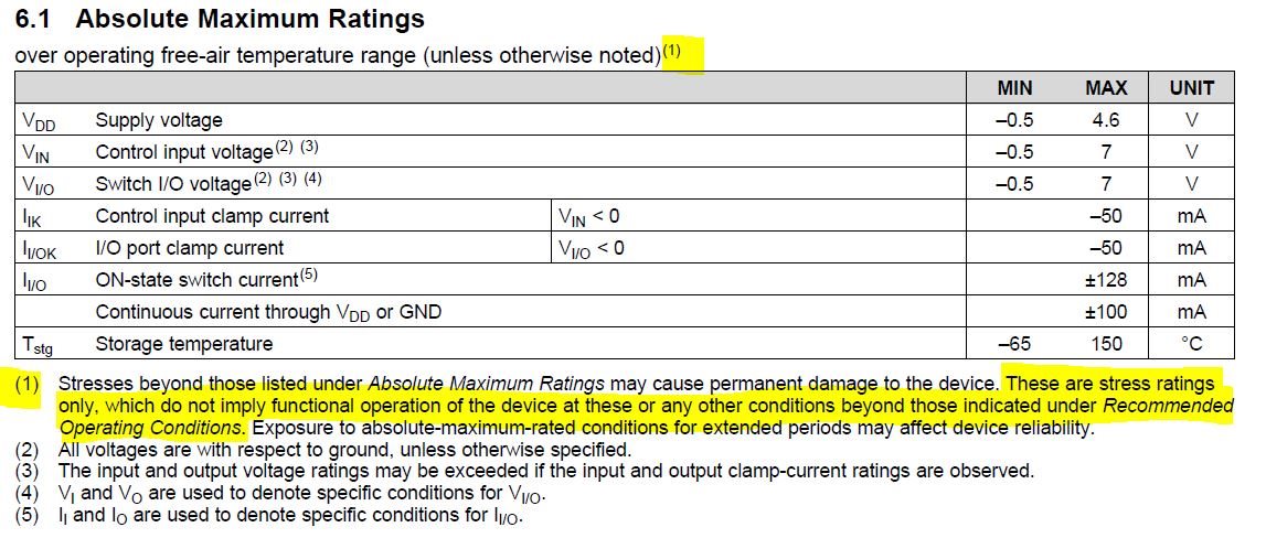

    根据数据表,IO 的绝对最大额定值为7V。 VCC 为3.3V
    请提供高达7V 的 IO 的 Ron 电阻。
    在 TI 中,具有高于 IO 电平的 IC 特性是否为 VCC (3.6V)。
    Prasath.S
    Prasath、
    TS3L501E 器 件建议的 I/O 电压范围为0V 至 Vdd、在您的应用中最高可达3.3V。
    我不确定 I/O 引脚上的钳位电压、但通常比我在其他开关上看到的 Vdd 高0.5V 左右。
    对于高于建议工作条件的 I/O 电压、我无法提供 Ron。  绝对最大值仅为应力额定值、这并不意味着器件在这些条件下以及在超出建议运行条件下的任何其他条件下能够正常运行。
