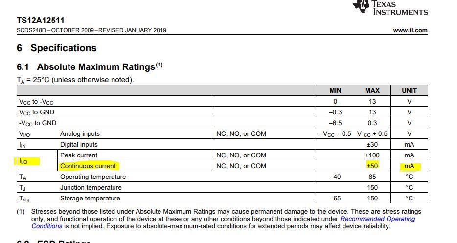

我需要一个开关用于电路板设计、以便在 USB 和电池之间切换、
-此电路板可由 USB (5V)或电池(7.4V)供电
-当连接 USB 进行编程时,我需要通过电路断开电池连接(而不是物理连接)。
-当 USB 断开连接时、电路板需要切换至电池。
TS12A12511是否是用作此应用开关的理想选择? 如果不合适、您可以推荐其他器件吗?
谢谢你
    Manimaran、
    TS12A12511器件是唯一一款支持采用单通道2:1配置的7.4V 电池的信号开关。  然而、由于这是一个低功耗信号开关、它只能处理50mA 的电流。
    如果您需要在应用中支持更大的电流、我会查看 TPS2120等电源开关。
    Adam
    感谢 Adam 的支持、我现在可以取消 TS12A、我正在查看 TPS2120、如果有任何其他问题、我将返回论坛。
