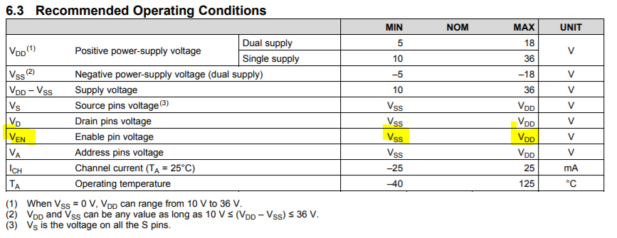

VDD (引脚1) =+24V 直流且 VSS (引脚27) = 0V 时、EN 输入高电压是多少?  EN 输入端的5V 电压是否被视为高电平或低电平?  谢谢。

    请参阅 MUX507数据表中的以下片段。 要被视为逻辑高电平、最小电压为2V、而要被视为逻辑低电平、最大电压为0.8V。
    此外、使能引脚的建议工作电压范围在 VSS 和 Vdd 电压范围内。
    您的应用场景是什么?

    我确实看到了规范中的逻辑输入电压、并且在 VDD @ 24V 和 VSS @ 0V 的情况下将逻辑高电平设置为5V。  我只是想确保 MUX507似乎已被禁用... 然后我发现设计中的 An 误差;接地引脚未连接至0V。  它现在可以工作了。  谢谢。
