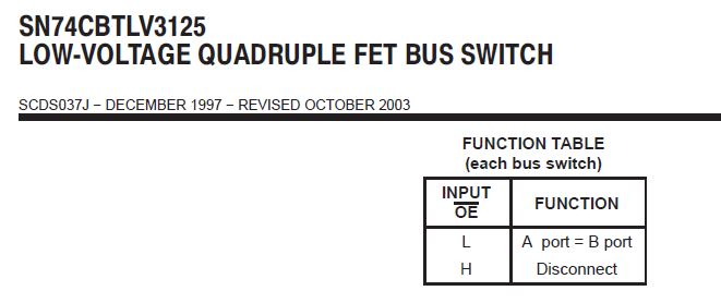

大家好、
数据表8.1概览中是否描述了以下错误?
'当输出使能(OE)输入为高电平时、FET 多路复用器和多路信号分离器被禁用。'
我 知道、当它为低电平时、它将被禁用。
Kenji
    Kenji、
    对于 SN74CBTLV3126、请使用8.4.1中的真值表、该表规定 OE 输入为逻辑高电平时、器件将一条低阻抗路径从 A 连接到 B
    SN74CBTLV3125将是具有相反的真值表的同一器件。
    Adam

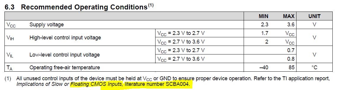

    Quote-San、您好!
    感谢您的回答。
    我还有一件事要知道。
    8.1概览指出、有必要在 Vcc 上拉 OEpin。
    另一方面、在9.2.1.2详细设计过程中、建议使用 Vcc 上拉 OE 或使用 GND 下拉 OE。
    需要在 SB 电源接通时关闭开关。
    我担心开关将在8.1中打开。
    我应该如何处理 OEpin?
    Kenji
    Kenji、
    您可以根据默认的开关状态上拉或下拉 OE 引脚。  其目的是防止该引脚悬空并将器件置于未知状态 、从而导致过多的电流消耗。
