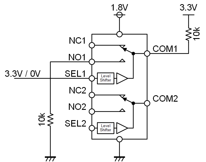

在如图所示的客户电路中、为 Vcc 提供1.8V 电压、并在 Vcc = 1.8V 时将3.3V 产生的电压施加到 COM1
当 SEL1为"H"时、1号处的电压在1.65V 时符合预期。
当 SEL 1为"L"时、NO1处的电压应为0V、但约为1.15V
开关似乎没有关闭和泄漏。

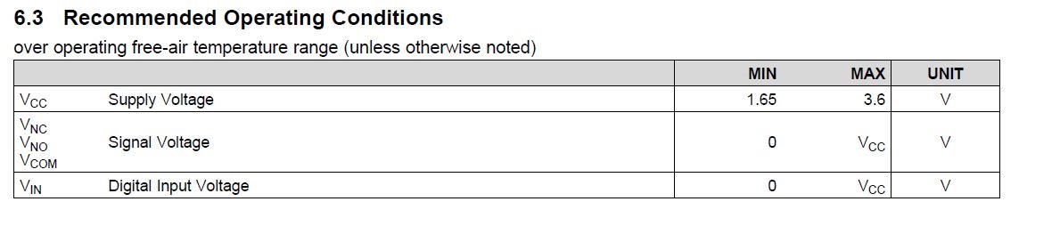

在数据表中、输入端子 NOx 和 COMx 的上限电压不受 Vcc 限制。
但是、我认为这些输入电压没有比 Vcc 更高的容差。

    您在 TS3A5223器件中发现了数据表错误。  该系列具有从 COM 到 Vcc 的保护二极管。 如果您在1.8V 的电压下运行 Vcc 并为 COM 引脚提供3.3V 电压、我们将会导通保护二极管、这时您的电流会从 COM 泄漏到 Vcc。 我将订购其中的一些器件、以便对其进行测试、以确认我们的怀疑并更正数据表。
    您希望在您的应用中使用此开关执行什么操作? 也许我们可以帮助您找到电压电平转换器等替代器件?

    是的、客户似乎被用作电平转换。
    我听说客户已经采取对策作为电路、并将继续使用此器件。

    SEL 1或 SEL 2的电压即使超过 Vcc 也是安全的?
    (例如 SEL1=3.3V、Vcc=1.8V)
    我认为可能是因为有电平位移电路。
    我的理解是否正确?
    请告诉我。
    M. Tachibana
    Tachibana-San、
    否、您遇到了数据表错误。  建议的运行条件应与 TS3A24159类似、TS3A24159规定建议的运行电压受电源电压限制。  原因是、如果引脚上的信号大于电源电压、将开始导通保护二极管。  我们仍在努力在数据表中进行此更改、但这将需要一些时间。

    由于正保护二极管连接到引脚 SEL1和 SEL2、
    我知道这些数字输入引脚不应超过 Vcc。
