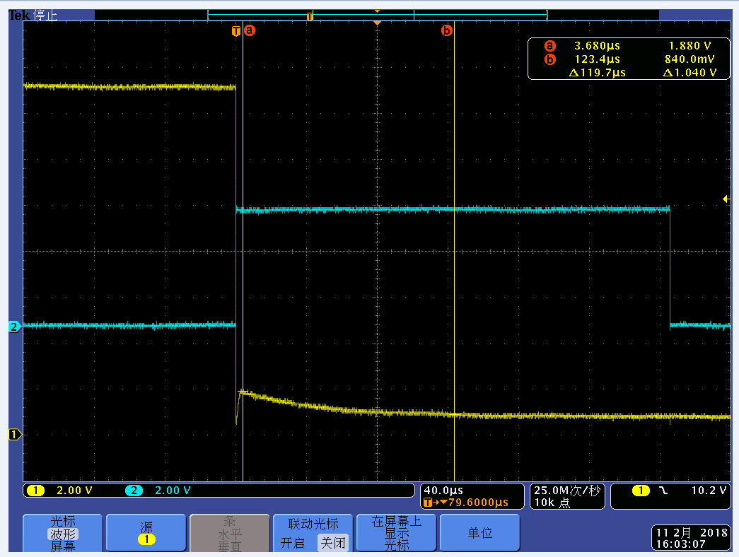

下面是 SCH。 VDD=15V、S3=15V、S4=0.76V。
当 S3切换至 S4 (A0从0到1)时、输出(S8)将首先下降至0.6V、然后上升至1V、最后返回目标0.76V 的延迟将为~120us。 您可以参考所附的波形(CH1:输出 S8、CH2:A0)。
当输入 S3电压较低时、延迟可能会更短。
当输入接近 VDD 时、我找不到先断后合延迟数据。
客户不能接受如此长的延迟。
您能告诉我原因、以及可以采取哪些措施来改进它吗?

    根据您捕获的波形、这是一个稳定时间问题。

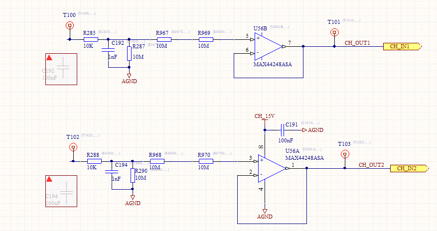

    如果您可以绘制电路并让我们知道您的客户是如何生成0.76V 的、那将非常有用。 我假设0.76V 不是来自理想电压源。 0.76V 似乎来自具有高电阻的电压源。
    同样、出于同样的原因、如果您可以绘制输出侧电路、即连接到引脚8的电路、我会更清楚。 我想了解连接到该引脚的电容大小。

    请检查以下电路。
    1) 1) CH_IN1、CH_IN2、CH_IN3、CH_IN4电路是相同的。 因此、电压源电阻不是问题。
    2) 2) PIN8通过电阻器 R295和 R979连接到 ADC 的输入端。 那里没有电容器。
    2.客户做了一个试验。 在不同电路板之间交换 IC 时、对于某些 IC、它将在不同电路板上显示相同的稳定时间。
    对于上述两种情况、似乎与外部电路无关、而是 IC 本身。
    您能帮您分析并提供建议吗? 谢谢。

    共享此原理图。 我非常了解信号流。
    您已经共享了 A0和 D 的范围。您是否会完全捕获 A0、D、S3和 S4? 我希望看到 MAX44248的稳定效应、因为该运算放大器将确定 D 稳定至0.76V 的速度。
