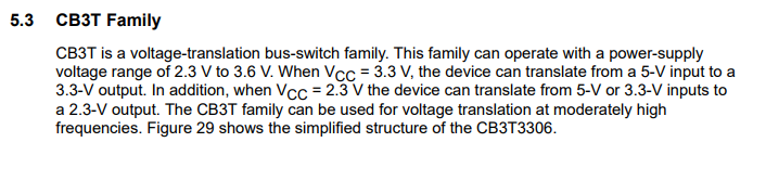

    CB3T 系列开关是电平转换的 NMOS 总线开关。 这些器件非常适合将5V TTLL 向下转换为3.3V LVTTL 信号。  以下链接是 TI 的应用手册之一、其中介绍了 CB3T 系列以及如何实现转换。
    这是第11页上应用手册的快照。
    在您的情况下、Vcc 为3.3V。 在 NMOS 的 VT +二极管压降的情况下、实际输出电压可通过 VO= VG-VT 找到。
