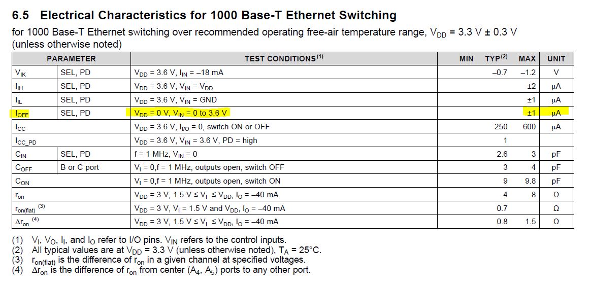

我的客户询问了 TS3L501E 的 PD 引脚。
在以下情况下、如果 PD 端子设置为高电平、是否存在问题?
1.VDD=0V、0V(Vin=8 Ω、也就是说、处于仅向 PD 引脚施加高电压的状态。)
2.VDD=0V、Vin>0V
我们已确认数据表第6页的 Ioff 规格中规定了这一条件。
我还确认了 E2E 的以下内容。
此处"Vin = 0至3.6V"是拼写错误。Vin = 3.6V 是否正确?
请告诉我上述内容。

    TS3L501E 可在数字控制逻辑引脚 PD 和 SEL 上支持高达5.5V 的电压。  即使 VDD=0V 且 Vin >0V、这也将保持为真。
    有一个规格在 Vdd=0V 和 Vin =0V 至3.6V 时测量泄漏
    Adam

    我了解到 Ioff 的条件(VDD = 0V、VIN = 0至3.6V)是正确的、电压支持5.5V 最大值。
    然后我还有一个问题。
    μA Ioff 超过±1 μ s、器件可能会出现什么症状?
    请告诉我上述问题。
    哈塞伯
    Yoshiki、
    Ioff 规格不能超过+/- 1uA、除非对 I/O 引脚施加的电压越来越大、超出建议的工作条件。
    Adam
